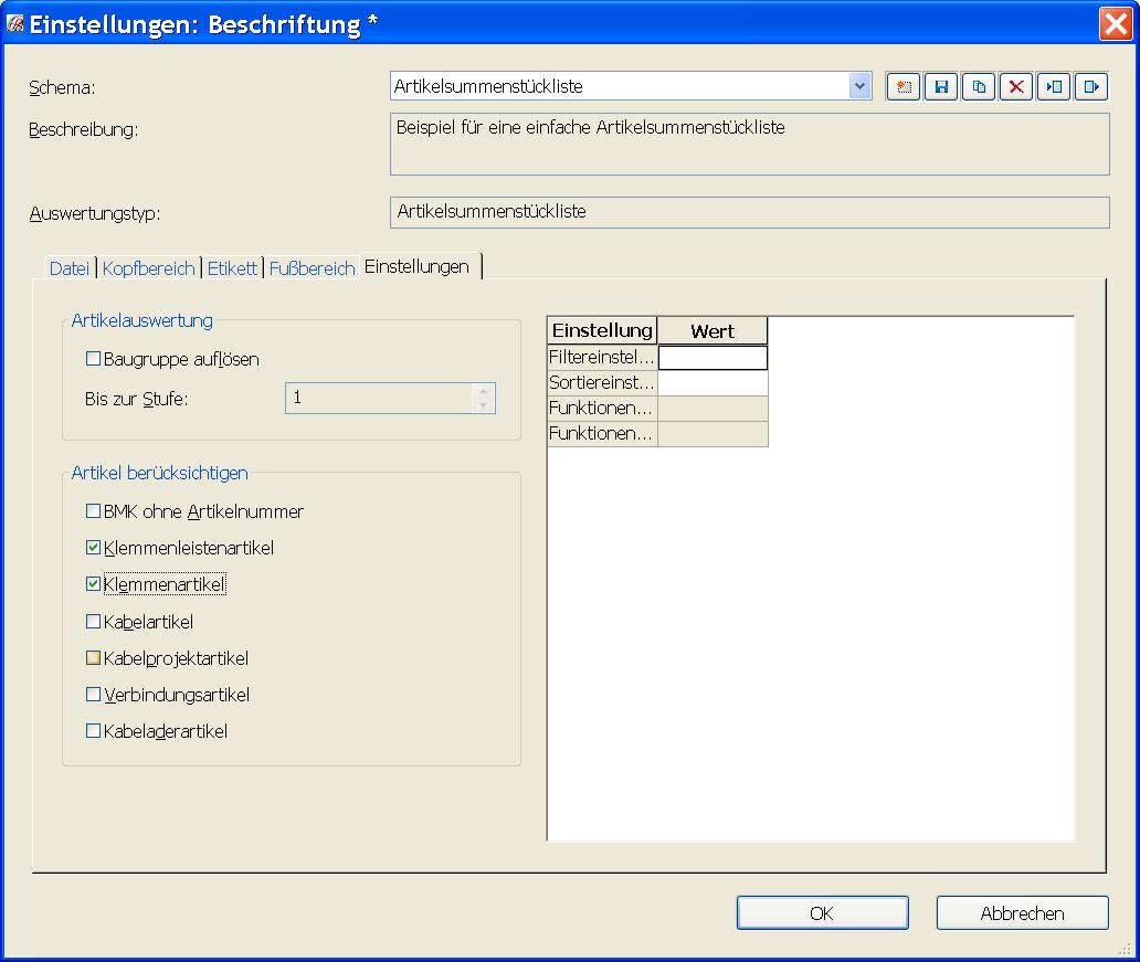

habe ein Problem mit meinem P8. Und zwr folgendes. Ich habe einen Schaltplan mit Haupt- und Nebenfunktionen. Wenn ich mir nun eine BMK Liste in Exel exprortiern lasse um die Betriebsmittelbezeichnung zu drucken fehlen mir alle Klemmleisten. Muss eine Klemmleiste eine Hauptfunktion sein um ausgegeben zu werden. Eine Klemmleisten definition hat sie. Wenn ja bekommt jede Klemme der Klemmleiste eine Hauptfunktion oder nur die erste?
Oder muss man ein extra Schema für Klemmleisten angeben?

Schau mal im Beschriftungschema Reiter Einstellungen unter Artikel berücksichtigen nach...

danke erstmal für die schnelle Antwort. Aber weiß nicht was ich da anhacken soll. Ich bin im Klemmleistennav. hingegangen und habe die einzelnen Klemmen markiert, dann rechte Maustaste Klemmleistendefinition erzeugen. Habe allerdings keine Artikel hinterlegt. Dann habe ich in dem Reiter wo du sagtes Klemmleistenartikel und Klemmenartikel und BMK ohne Artikelnummer angehakt aber es wird nichts ausgegeben.
EIne Idee?

der Reiter Einstellungen befindet sich hinter dem Schema, mit dem Du die beschriftung ausgibst, oder in den Projekteinstellungen -> Auswertungen -> Artikel
