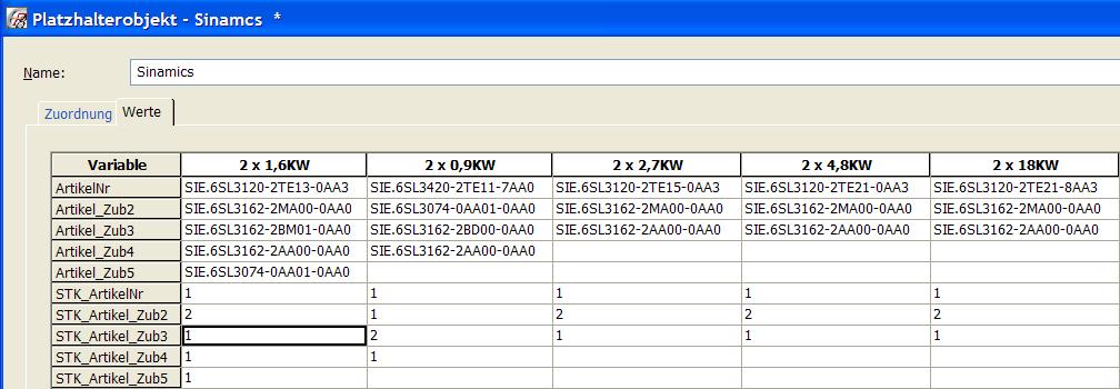

anbei mal ein kleines Bildchen mit der Wertetabelle für das Platzhalterobjekt.
Die Tabelle mit Anzeigen aus der Artikelverwaltung nebst Bauteil und Platzhalter

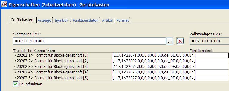

Die Eigenschaften des Betriebsmittels mit den Blockeigenschaften
Wenn ich hingehe und sage Wertesatz zuweisen
dann funktioniert das eigentlich ganz gut
d.h. er weist dem Betriebsmittel die Artikel zu inkl. Anzahl

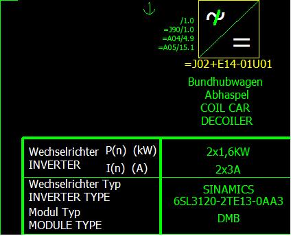

was er allerdings nicht macht, ist die Aktualisierung der Anzeigen in der Tabelle
bzw. er macht das nur bei 2x1,6KW und 2x0,9KW
bei den anderen nicht
Warum?

Du solltest auch für die Texte eine zusätzliche Variable im Wertesatzmakro vergeben. Dann sollte das funktionieren...

das hülft nix

Hallo Susi7
Artikeldaten usw. immer alles Aktuell gehalten
und im Projekt auch eingelagert
aber ich habe das Problem gefunden.
Wenn du für dieses Bauteil schon eine Artikelplatzierung hast
musst du erst die Artikelplatzierung löschen
und dann aktualisiert er auch die Wert wie er soll.
Ich schau mir das am WE nochmal an
wenn das ein Bug/Feature ist,
werd ich das mal zurückmelden
