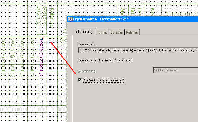

beim Auswerten ist mir aufgefallen , dass in meinem Klemmenplan keine Adern dargestellt werden. Verbindungsdefinitionspunkte wurden von mir gesetzt, Verbindungen werden in der Verbindungsliste dargestellt.Warum nicht im Klemmenplan??

Damit Einzelverbindungen auch angezeigt werden muß das im Klemmenplanformular "aktiviert" werden (siehe Bildchen)...

leider ist bei mir unter Dienstprogramme/Stammdaten/Formulareigenschaften in dem Fenster Eigenschaften Platzhaltertext kein Optionskästchen um es zu aktivieren .

Das Häkchen könnte an Deiner Version liegen. Bin mir da aber nicht wirklich sicher. Der Support weiß das ganz sicher...

habe dazu noch folgende Info bekommen.
Robin
An das Häkchen kommt man nur in der Formularbearbeitung direkt am Platzhaltertext. Die verwendete Version wäre hier aber interessant.
