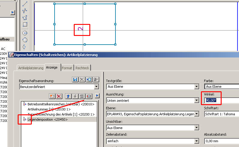

weiß jemand eine Möglichkeit, Ebenentexte zu drehen?
Ich möchte aus Platzgründen die Texte der Legendenposition vom Schaltschrankaufbau um 90° gedreht anzeigen lassen. In der Ebenenverwaltung werden nur Größe, Farbe und Sichtbarkeiten angeboten, die Eigenschaft Winkel kann ich mir in der Ebenenverwaltung als Spalte nicht mit einblenden und bei den Eigenschaften des Platzierten Artikels lässt sich nur das BMK (Ebene 490) drehen, nicht aber die Legendenposition (Ebene 493).
Danke für jeden Tipp!

Du mußt die Eigenschaft abdocken dann kannst Du auch den Winkel bestimmen...

wenn die die Eigenschaft abdocke, müsste ich das aber sicherlich für alle platzierten Bauteile nachträglich ändern - oder? Das wäre ein erheblicher zeitlicher Aufwand ... da sehe ich doch die Ebenen mit global gültigen Einstellmöglichkeiten als sinnvoller an. Oder merkt sich Eplan solche Einstellungen für die folgenden zu platzierenden Bauteile?
Ja das mußt Du dann bei allen machen.
Ein großer Zeitaufwand ist das aber nicht da Du nur einmal das Format kopieren würdest und auf alle anderen (also alle anderen Artikelplatzierungen markieren) per Format zuweisen (einmalig) übertragen würdest.

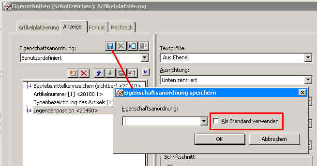

Man kann solche geänderte Eigenschaftsanordnung aber auch als zukünftigen Standard speichern. D.h., einmal ein Gerät platzieren, die Eigenschaftsanordnung ändern, diese dann speichern und das Häkchen [Als Standard verwenden] setzen...
Zwecks dem aufbohren der Einstellungen der Ebene in der Ebenenverwaltung. Einfach mal Eplan als Vorschlag bringen...

Danke für die Informationen, der Tipp mit der Kopierfunktion der Eigenschaften ist gut! Hätte ich ja selber drauf kommen können.
Ich habe das mal versucht und mir eine Eigenschaftsanordnung erstellt und diese abgespeichert. Für das gerade platzierte Bauteil funktioniert das, für das/die folgenden nicht mehr. Neustart des P8 um die neue Eigenschaftsanordnung "kennen zu lernen" brachte auch nichts. Einstellungen in den Optionen habe ich nicht gefunden. Ich kann zwar allen bereits platzierten Bauteilen nachträglich auch diese Eigenschaftsanordnung zuweisen aber neuen halt auch nur nachträglich. Was mache ich eventuell falsch?

Eine geänderte Eigenschaftsanordnung für eine Spule funktioniert als zukünftige Standardeigenschaftsanordnung auch wieder nur bei einer Spule (und ähnliche Geräte). Für einen Gerätekasten (als Beispiel) wird die Eigenschaftsanordnung (der Spule) nicht als Standard übernommen, dafür muß man sich dann eine neue (als eigene für Gerätekästen) Eigenschaftsanordnungen bauen...
U.a. hier ein Auszug aus der Hilfe:
...Die benutzerdefinierten Eigenschaftsanordnungen gelten nur für die Symbolvariante, für die diese erstellt wurden, und sind daher nur für Schaltzeichen mit der gleichen Symbolvariante verfügbar...

... ich habe die Standardeigenschaftsanordnung für eine platzierte Artikelabmessung (??? das Kästchen, welches auf einer Montageplatte anhand der im Artikel hinterlegten Abmessungen dartestellt wird) festgelegt, bspw. für ein Relais und habe danach gleiche Bauteile, also Relais mit demselben Artikel auf der Montageplatte platziert. Ich hätte eigentlich erwartet, dass diese Eigenschaftsanordnung dann für alle "Kästchen" gilt, zumal ich bislang ausschließlich mit den Abmessungen aus dem Artikel platziere. Wenn ich mir aber das Zitat mit "Symbolvariante ... Schaltzeichen mit gleicher Symbolvariante ..." so richtig ansehe, kann ich die Funktion "Standardeigenschaftsanordnung" vermutlich auf meine kleinen Kästchen im Aufbauplan garnicht verwenden und muss immer manuell nachbessern ... wenngleich es auch "relativ" schnell geht, bedeutet es doch immer zusätzlichen Zeitaufwand - oder?

Ok... Artikelplatzierung habe ich jetzt nicht probiert. Eventuell gibt es ja da ein Problem...?

Wenn es nur darum geht bestimmte Texte nicht anzuzeigen kann dies über die Ebenenverwaltung realisiert werden. Soll die Position der Texte verändert werden geht dies wohl nur durch nachträgliches Bearbeiten bzw. Verwendung eines Makros. Standardeigenschaftsanordnung wird für die Artikelplatzierung wahrscheinlich nicht funktionieren, da diese aus der SPECIAL Bibliothek kommt.

danke für die Informationen, die Beschreibung entspricht genau unserem Kenntnisstand und Erfahrungen. Derzeit kopieren wir uns die Eigenschaft und weisen sie dann gruppenweise zu. Ist zwar nicht das, was wir uns unter effizientem Arbeiten vorstellen weil man alles doppelt anfassen muss, aber offensichtlich momentan die beste Möglichkeit der Formatierung.

Da zwar die benutzerdefinierte Eigenschaftsanordnung bei Artikelplatzierungen nicht klappt, habe ich mir im Makroprojekt
ein Artikelplatzierungssymbolmakro erstellt, welches eigentlich
nur aus dem Kasten selbst samt der gewünschten Eingenschaftsanordnung
besteht. (Abmessungen sind egal, da dies ja vom Artikel skaliert wird).
Jetzt allen Artikeln im Grafikmakro dieses Symbolmakros eingeben und
schon hat man ein AP-Symbol so wie man die Eingenscahften haben will.
An Artikeln, die ein detailliertes Grafikmakro haben, gebe ich natürlich kein Grafikmakro in der AV an....
