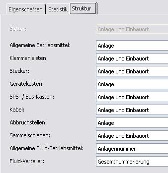

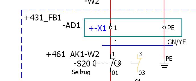

ich habe hier folgendes Problem:
Die Struktur ist wie im Bild zu sehen.
Nun muss ich einen Anschlusskasten mit Klemmen zeigen. Leider wird bei der Klemmleiste nun ein + vor das BMK gestellt.
Kann man das irgendwie "abschalten"?
Danke und Grüße
Sebastian

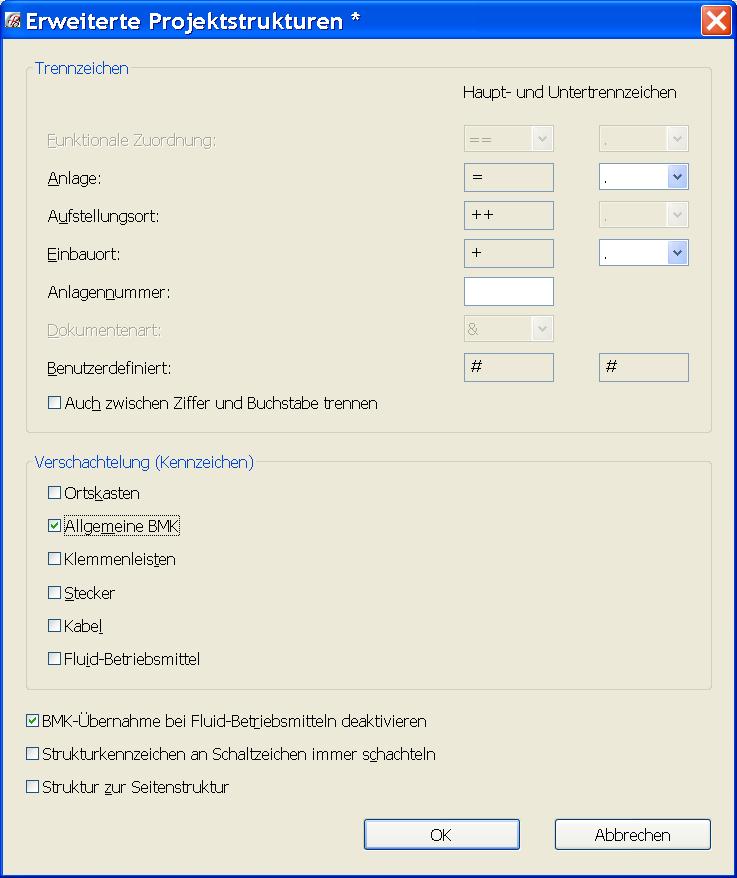

Hallo Sebastion,
das geht leider nur, wenn Du auf Schachtelung von Klemmleisten verzichtest, das System versucht hier, zu einem Bauteil zu schachteln, was keinen Einbauort hat
Gruss Susi

Frage:
Wie soll das vollständige BMK von den Klemmen den heißen?!?

das BMK für die Klemmleiste sollte so lauten:
=Anlage
+431_FB1
-AD1-X1
Denke das Problem liegt darn, dass mein Kunde bei Gerätekästen und allgemeinen Betriebsmittel nur die Anlage auswertet ...

Hallo Ihr Zwei!
Konnte an dem Problem erst jetzt weiter arbeiten. Daher erst die späte Rückmeldung.
Irgendwo im Projekt hat das selbe Gebilde geklappt. Habe es jetzt von dort her kopiert und alles klappt.
Frage mit aber nicht warum ...
Danke für Eure Unterstützung!
