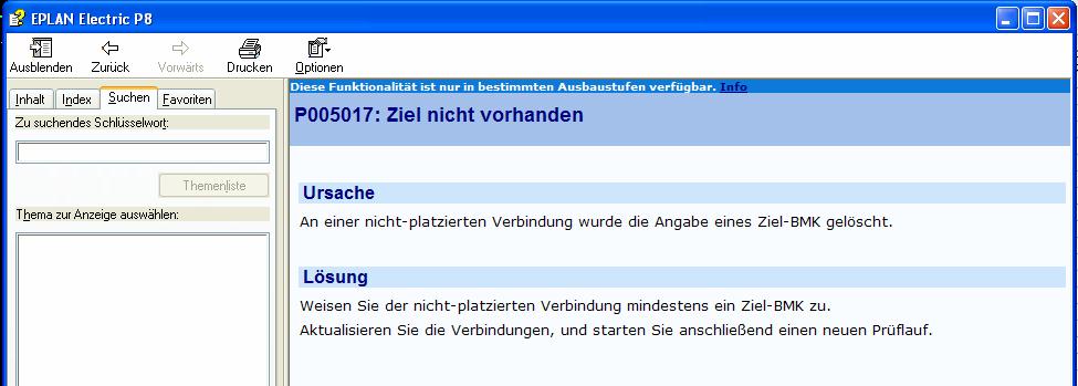

Also beim Prüflauf entstand folgendes:
P005017: Ziel nicht vorhandenUrsache
An einer nicht-platzierten Verbindung wurde die Angabe eines Ziel-BMK gelöscht.
Lösung
Weisen Sie der nicht-platzierten Verbindung mindestens ein Ziel-BMK zu.
Aktualisieren Sie die Verbindungen, und starten Sie anschließend einen neuen Prüflauf.
Heißt das, dass an meinem nicht vorhandenen Auto ein Ventil geklaut wurde und ich nun erst mal wieder ein Ventil in mein nicht vorhandenes Auto einsetzen muss?

Hallo Mike,
das heisst, das Du evt. mal Kabel oder Teile davon gelöscht hast, und P8 im Verbindungsnavigator diese Verbindung als nicht platziert behalten hat.
Du kannst nicht platzierte verbindungen über Projekt -> organisieren -> komprimieren ( mit passendem Schema ) entfernen. Mach aber vorsichtshalber vorher ne Sicherung des Projektes
Du kannst nicht platzierte Verbindungen auch als Leereintrag in Navigator sehen, und löschen....
