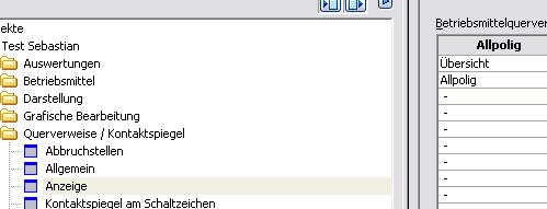

probier es mal mit folgender Einstellung (siehe Bild).

funktioniert auch nicht - es stehen wie bisher immer zwei Verweise über dem SPS-Ausgang.
Allmählich glaube ich, dass das wohl nicht gehen wird und ich mir eine andere Lösung suchen muss.

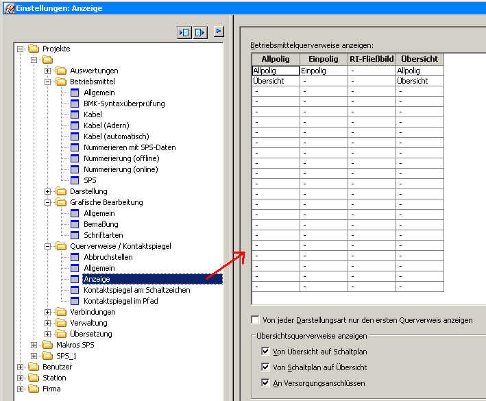

Wie sehen denn Deine Einstellungen unter Querverweise / Kontaktspiegel - Anzeige aus (siehe Bildchen und mache von Deinen mal ein Bildchen)?
Nur noch mal zum Verständnis. Du hast eine (automatisch) erzeugte SPS-Kartenübersicht, eine (manuell) erzeugte SPS-Übersicht und die allpoligen EA-Punkte. Richtig? Wenn ja müßte man das mal nachstellen denn ich bin überzeugt das es eine Lösung gibt...

wie Bernd schreibt, wäre ein (oder mehrere Bilder) recht hilfreich ...
Du hast doch folgendes vor, oder:
SPS-Klemme soll auf die SPS-Übersicht (Übersicht alles E/A's) verweisen?
Evtl. hilft das hier auch noch weiter.
