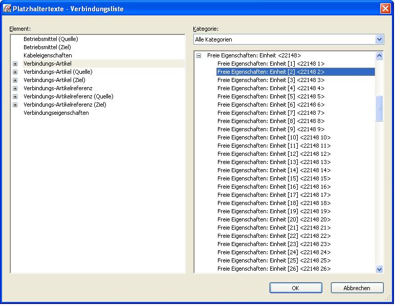

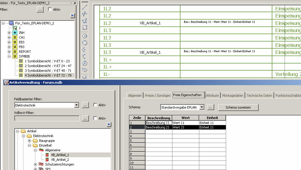

kann mir jemand sagen was ich falsch mache! Folgendes Problem:
Ich habe in der Artikeldatenbank unter Freieigenschaften/Zeile 2/ Spalte Wert informationen eingetargen.
Diese möchte ich im Formular f27 (Verbindungsliste) auswerten. Das funktioniert aber nicht. Dieses Feld bleibt immer nach der Auswertung leer. Im Formular kann ich aber unter Paltzierung (siehe Bilder)die Eingenschaft auswählen. Ist es die Fahlsche Eingenschaft oder was ist hir los? Nähme ich als Eingenschaft Funktionsgruppe <22148 2>, dann funktioniert es????
Woher weis ich, im welchem Formular ich welche Eigenschaften ausgewerten kann?
Im Anhang ist noch des Formular zum testen.

Wenn Du in der AV die Wertspalte füllst, wieso nimmst Du dann im Formular den Platzhalter Einheit ?
(nur Screenshots angesehen, nicht das Formular)

Das liegt an den verwendeten Eigenschaften im Formular, da stimmt die Zuordnung nicht wie nairolf    es schon bemerkt hat. Anbei mal ein Musterformular, abgeändert aus Deinem Formular...

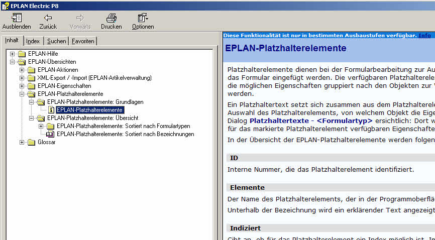

...Woher weis ich, im welchem Formular ich welche Eigenschaften ausgewerten kann?
Je nach Formular werden Dir nur die Platzhalter (so heissen die Eigenschaften in Formularen) angezeigt die Du überhaupt nutzen kannst. In der OH gibt es eine Übersicht dieser Platzhalter und in welchen Formulartyp man welche benutzen kann...

    Zitat:...Woher weis ich, im welchem Formular ich welche Eigenschaften ausgewerten kann?
Ich werde da mal reinschauen.
