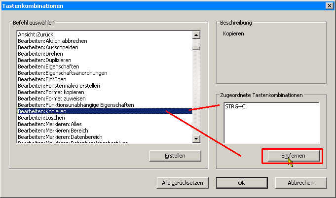

z.b unter dem Reiter "Bearbeiten" steht kopieren mit dem Kürzel STRG+C, wird dies auch geändert, wenn ich das Tastenkürzel ändere oder sind diese fest?

Es dämmert... die "Reiter" sind eigentlich die "Menüs"...
Auch diese kann man ändern, siehe Bildchen...
