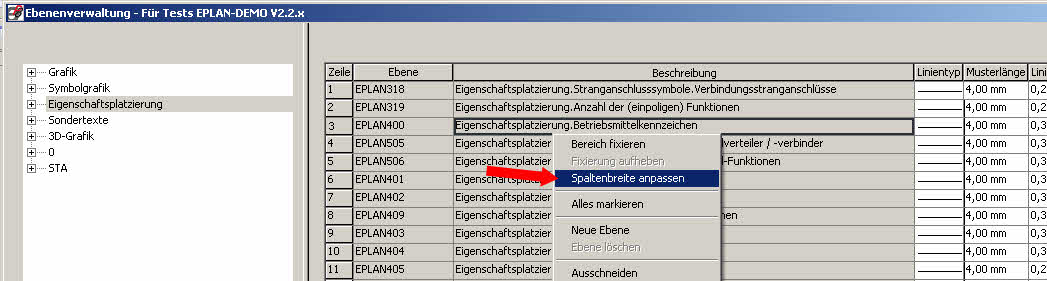

Ich habe ein ähnliches Problem. ABER: in meiner Ebenenverwaltung fehlt die Eigenschaft "Schriftgröße". Woran kann das liegen bzw. wie kann ich das ändern?

Mal in der Ebenenverwaltung die rechte Maustaste betätigen (im rechten Feld) und dann Spaltenbreite anpassen. Dann sollte die fehlenden Spalte "wieder" da sein...

So einfach kann's gehen. Vielen Dank.
