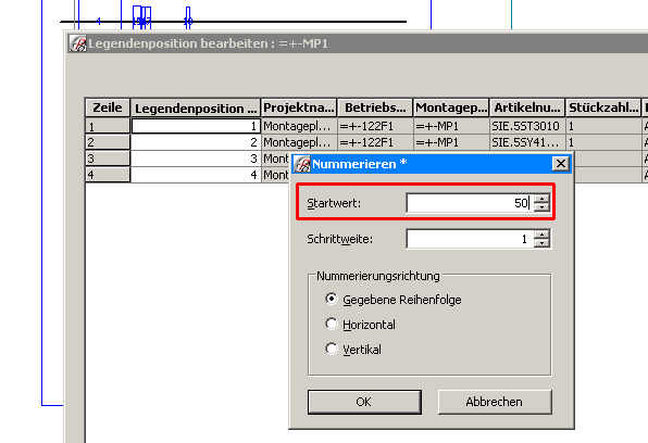

moin zusammen,
ich muß eine montageplatte auf 2 seiten darstellen.
beide platten haben das gleiche BMK (eine ist die haupt- die andere nebenfunktion)
die legendenpositionen beginnen auf beiden seiten mit "1"; wodurch ich doppelte positionsnummern erhalte.
meine frage:
ist es in P8 überhaupt möglich 2 MPL mit dem gleichen BMK zu erstellen (war in V5.7 möglich) und die legendenpositionsnummer durchnummerieren zu lassen?
gruß
ger nim

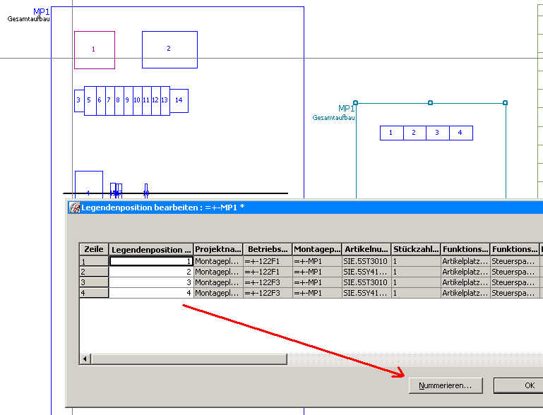

Ich habe es mal probiert. Klappt siehe Bildchen...
Legendenpositionen werden nummeriert wenn man die entsprechende MPL markiert und dann im Menü Projektdaten - Geräte/Artikel - Schaltschrankaufbau - Legendenposition bearbeiten angeklickt...

du hast also eine MPL nach der anderen nummeriert.
das habe ich auch schon festgestellt, bin aber der meinung das P8 erkennen sollte das mehrere MPL mit dem gleichen BMK vorhanden sind
um dann automatisch die legendenpos zu nummerieren.
da ist mir wieder zu viel handarbeit nötig; und damit zu viele fehlerquellen
ich werde mal beim support nachfragen.
THX für's ausprobieren

...bin aber der meinung das P8 erkennen sollte das mehrere MPL mit dem gleichen BMK vorhanden sind um dann automatisch die legendenpos zu nummerieren...
Ja richtig. Sollte man dann aber als Option einstellbar machen. Es könnte ja auch gewollt sein das ich eine (Nummern)Trennung der Positionsnummern haben möchte weil vielleicht auf der ersten MPL doch noch Geräte nachgesetzt werden und diese dann in der Legende zusammenhängend auftauchen sollten...
