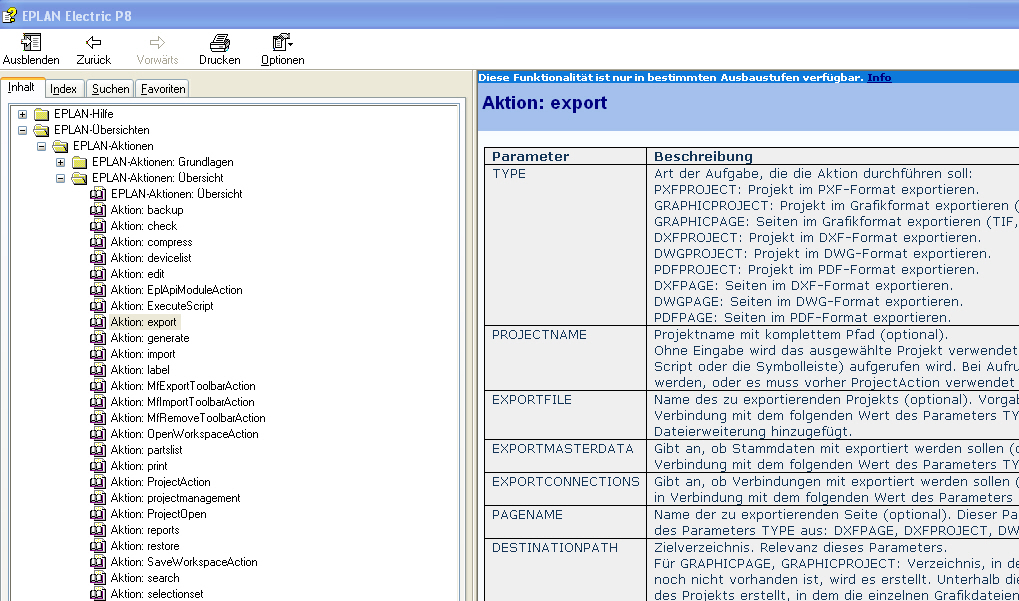

es gibt ja das feine VB Skript das einem beim schließen eines Projektes eine PDF Datei erzeugt.
Hat jemand ein Beispiel wie das ganze für DWG/DXF Ausgabe und Beschriftung zu bewerkstelligen wäre ?
Schätzungweise müsste mir jemand verraten welche Parameter für
ActionCallingContext()
erforderlich sind um eine Beschriftung und DXF oder DWG Ausgabe zu erzeugen,
spricht pdfContext.AddParameter("TYPE", "<wasauchimmer>")
und entsprechende weitere.
Wo ist der ganze Quatsch eigentlich dokumentiert ? Gibt es bei einer Eplan API Schulung
anschliessend hilfreiche Unterlagen ?
Grüße,
Ingo

Der ganze Quatsch ist dort dokumentiert, wo es u.a. in gängigen Windowsprogrammen zu finden ist: in der Online-Hilfe.
Schau mal unter EPLAN-Übersichten > Aktionen und dort die Action export an...
Ich fand die Unterlagen der API Schulung sowie die dort vermittelten Inhalte mehr als hilfreich, aber das ist sicher subjektiv.

Ich war wohl zu Blind denn in die Online-Hilfe hatte ich geschaut.
Dank deinem Hinweis bin ich jetzt aber unter "Aktionen" fündig geworden - Danke.

erstellt am: 13. Nov. 2009 13:14    Editieren oder löschen Sie diesen Beitrag!  <-- editieren / zitieren -->   Antwort mit Zitat in Fett Antwort mit kursivem Zitat    Unities abgeben: 1 Unity (wenig hilfreich, aber dennoch)2 Unities3 Unities4 Unities5 Unities6 Unities7 Unities8 Unities9 Unities10 Unities Nur für chicken 10 Unities + Antwort hilfreich
also bei mir ist das in der Hilfe wie Nairolf.     es beschrieben hat.
(Siehe Anhang )
Die Frage zur Schulung hat er auch kurz und treffend beantwortet.
Gruß Fritz
