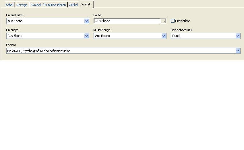

ich glaube jetzt habe ich ein grßes Problem.
plötzlich wurden mir nach ein paar Änderungen der Potenzialdefinition diverse Linien
auf ganz unterschiedlichen Seiten mit unterschiedlchen Ptenzialen gestrichelt dargestellt. ??????
Ich kann es auch nicht mehr rückgängig machen. Habe ich schon probiert.
Aber das kann doch nicht sein!!!! In der Ebenenverwaltung steht für dieses Potenzial auch eine Vollinie
Weiss einer Rat?

Hallo Jens,
schau doch mal bitte in der Eingenschaft der Verbindungsdif. bzw. Kabeldif. ob im dem Reiter Format was verändert worden ist. Es sollte so ähnlich ausschauen wie im Bild.

Es sind einige Geräte zwischendurch die Signaltrennend eingetragen sind.
weiterhin habe ich mit etliche Potenzial angeguckt, die auch vorher wunderbar richtig waren und nun
gestrichelt dargestellt werden.
Hinweis-> dies ist auf ca. 1000Grafikseiten unterschiedlichster Art so
