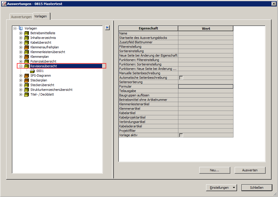

Hallo zusammen!
Ich hätte noch eine zweite Frage.
Ich möchte bei einem bestehenden Projekt einen Änderungsindex einfügen.
Leider ist die Hilfe von Eplan nicht so hilfreich wie ich es mir erhofft hatte.
Ich habe das Projekt schon abgeschlossen und eine Revision erzeugt.
Diese wird aber nicht im Projekt angezeigt.

Ich denke die Revisionsübersicht ist dein Freund...
Das ist eine Auswertung und kann unter "Dienstprogramme/Auswertungen/Erzeugen..." eingestellt werden.

Du findest >> hier << eine sehr schöne Beschreibung von Ferenc zum Thema Revisionsverwaltung...
