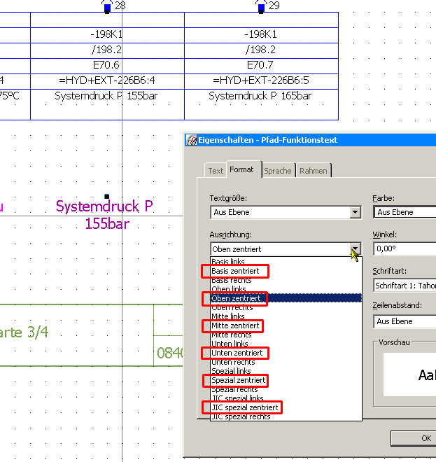

wenn ich Pfad-Funktionstext unter z.B. einer Spule einfüge, soll der Text ja immer genau mit der Einfügemarke des Spulensymbols fluchten.
Wenn ich aber nur den Text verschieben möchte, ohne die Einfügemarke mitzuverschieben - wie mache ich das? Es ist nämlich manchmal so,
daß der Text nicht mittig unter der Spule steht und somit schon in einen anderen Pfad hineinragt und die Darstellung darunter leidet.
Möchte die Texte halt immer mittig unter der Spule ausrichten, ohne dabei die Einfügemarke zu verschieben.

Ein Pfad-Funktionstext sollte demnach sich so ähnlich wie ein Symbol verhalten, an dem man eben alle möglichen Eigenschaftstexte in der Gegend herumschieben kann ohne den Einfügepunkt zu verschieben.
Das wäre der Idealfall in dieser Situation. Leider geht das eben nicht.
Man muss sich halt damit abfinden, dass der Text nicht genau mittig darunter darstellbar ist.
Wenn trotzdem wer eine Idee hat, mir ist auf jeden Fall nichts wissentlich.

Mittig (zentriert) kann man doch einstellen...

Hallo Bernd,
genauso funktioniert es :-), danke. Manchmal ist´s eben zu einfach... um selbst drauf zu kommen...
