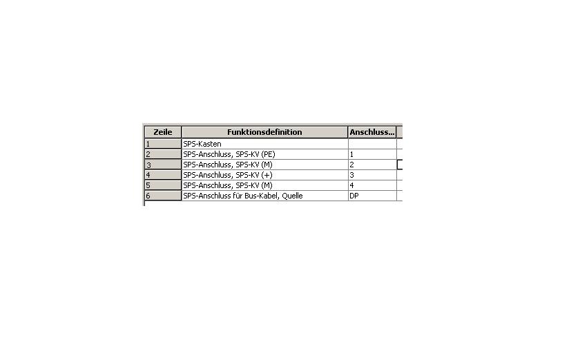

moin zusammen,
ich glaube ich habe da ein kleines problem mit einer funktionsschablone.
ich habe mit von der siemens-cd CAx-Applications das ein oder andere makro inkl. der dazugeh. artikeldaten runtergeladen.
bei einer IM153 bekomme ich in der auswertung die meldung das der artikel mehr funktionen verwendet als vom artikel beretigestellt wird.

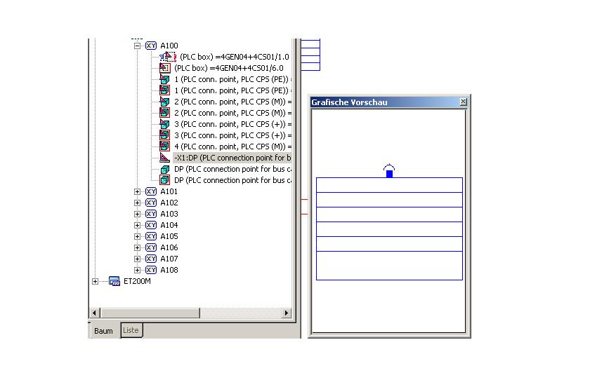

was mich stört und auch nicht passt ist die markierte zeile (siehe bild) "-X1 P" und das dazugehörige vorschaubild.
diesen anschluß hatte ich im plan eigefügt bevor ich die makros von der CD eingefügt hatte. das scheint eine datenbankleiche zu sein.
wie kann ich den eintrag bereinigen?
gruß
ger nim

Dieser Anschluss ist auch das Problem.
Es wurde eine Funktion platziert, welche vom Artikel (Funktionsschablone) nicht bereitgestellt wird.
Wähle mit der RMT den Profibusanschluss aus und klicke auf "Zuweisen".

hallo jonny,
das problem ist aber, das es diesen anschluß gar nicht geben sollte (siehe bild).
der bus-anschluß am gerät hat die bezeichnung "DP" (siehe eine zeile unter der markierung) und dieser anschluß ist zugewiesen.

hat sich erledigt.
nach (wiederholtem) abgleich mit den stammdaten hat es dann funktioniert.
