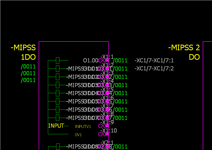

so langsam verzweifele ich
Wie kann ich zu jedem verwendeten Kontakt (s. Anhang) das Ziel automatisch anzeigen lassen.
Mein Vorgänger hatte dies mit ePlan 5,7 geschafft... in meinem importiertes Projekt (eben dieses ePlan 5,7er Projekt meines Vorgängers) klappt dies nicht.
Wie Ihr seht wird mir folgendes angezeigt:
Adresse; KlemmenNr; Querverweis
ABER kein Ziel *ARGH!!!*
Hoffentlich könnt Ihr mir helfen
Schon mal vielen Dank für eure Hilfe

Hallo Christian,
was meinst du genau mit "Ziel"?
Das BMK der angeschlossenen Funktion?
Also so wie im Bild? Das wäre dann die "Symbolische Adresse (ermittelt)"

GENAU
Nur zeigt MIR ePlan leider mit der Option <20403>"Symbolische Adresse (ermittelt)" leider nur O1.00 an
Ich stelle diese Anzeigeoption direkt am Kontakt der MIPSS1DO ein.
Wenn ich mir diese Option raussuche, wird mir allerdings auch gleich als Wert "O1.00" angezeigt...
Da mein Makro bei Dir allerdings das macht, dass es soll... *grml*
... scheint der Fehler irgend wo anders zu stecken...

erstellt am: 10. Nov. 2009 16:48    Editieren oder löschen Sie diesen Beitrag!  <-- editieren / zitieren -->   Antwort mit Zitat in Fett Antwort mit kursivem Zitat    Unities abgeben: 1 Unity (wenig hilfreich, aber dennoch)2 Unities3 Unities4 Unities5 Unities6 Unities7 Unities8 Unities9 Unities10 Unities Nur für CWolf 10 Unities + Antwort hilfreich
Also in Deinem Seitenmakro steht weder am ÜS-Anschluss noch am
allpoligen die Eigenschaft "Symbolische Adresse (automatisch)" oder ... "ermittlet" (Ich würde autom. vorziehen, da die ermittlete dort abgelegt wird, wenn keine manuelle Eingabe am SPS-Anschluss vorliegt).
Darüber hinaus ist an keinem SPS-Eingang ein Sensor bzw. am Ausgang ein Aktor (darüber sucht EPLAN die Sym. Adresse).
Schau mal dein SPS-Einstellungen des Projektes an, dort kannst Du im SPS-Schema einstellen, welche Elemente für das Bilden der Sym.Adresse herangezogen werden.
Darüber hinaus kannst Du festlegen, wie sich EPLAN verhlaten soll, wenn keine sym.Adresse gefunden wird (was bei Dir ja der Fall ist, SPS-Anschluss auf SPS-Anschluss, kein Sensor / Aktor im Signalweg).
Evtl. hast Du den haken aktiv "Bei erfolgloser Suche der sym. Adresse die Adresse übernehmen"....
LG,
nairolf

@nairolf:
Ich glaube, der Haken "Bei erfolgloser Suche der sym. Adresse die Adresse übernehmen" war es
Als Wert wird mir nun auch XC*** angezeigt... nur in meiner Darstellung klappt das leider noch nicht... da taucht der Wert (XC*usw*) nicht auf, ob wohl ich <20403>"Symbolische Adresse (ermittelt) ausgewählt habe
Im Makro ist die Option "<20403>"Symbolische Adresse (ermittelt)" wirklich noch nicht drin, da ich diese erst nach dem Posting von H.Wagner eingebaut hatte.
/edit: ok JETZT gehts
DANKE an euch zwei
