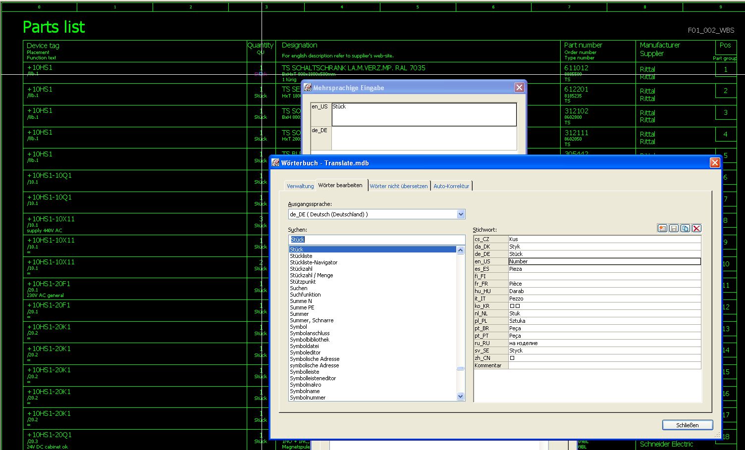

Bin ratlos!
Bei meinem Formular Artikelstückliste wird der Platzhalter
<117> Artikeldaten / <22042> Mengeneinheit
nicht übersetzt.
Schlimmer noch, bei meinem Projekt habe ich nur die englische Sprache als Anzeigesprache eingestellt und da wird der Text "Stück" in die englische Sprache eingetragen!!!
Selbiges passiert bei der Strukturkennzeichenübersicht mit
<20000> Strukturkennzeichen / <1004> Kennzeichnungsblock
Hier steht dann auch "Einbauort" bzw. "Anlage" im englischen Spracheintrag...
Weiß wer was wo tun?
Gruß Christof

erstellt am: 09. Nov. 2009 13:03    Editieren oder löschen Sie diesen Beitrag!  <-- editieren / zitieren -->   Antwort mit Zitat in Fett Antwort mit kursivem Zitat    Unities abgeben: 1 Unity (wenig hilfreich, aber dennoch)2 Unities3 Unities4 Unities5 Unities6 Unities7 Unities8 Unities9 Unities10 Unities Nur für Christof G 10 Unities + Antwort hilfreich
Du mußt die "Übersetzungssprachen" in der Reihenfolge ändern, dort sollte immer zu erst "Deutsch" stehen. Bei den "Anzeigesprachen" kannst du die Reihenfolge dann so einstellen wie Du sie sehen willst.

erstellt am: 09. Nov. 2009 13:10    Editieren oder löschen Sie diesen Beitrag!  <-- editieren / zitieren -->   Antwort mit Zitat in Fett Antwort mit kursivem Zitat    Unities abgeben: 1 Unity (wenig hilfreich, aber dennoch)2 Unities3 Unities4 Unities5 Unities6 Unities7 Unities8 Unities9 Unities10 Unities
Gibt es da nix anderes?
Da hab ich jetzt ein Projekt, das nur in englisch erstellt wird. Da mach ich mir doch nicht die Mühe und übersetz das zuerst ins deutsche und dann zurück ins englische!!

erstellt am: 09. Nov. 2009 16:25    Editieren oder löschen Sie diesen Beitrag!  <-- editieren / zitieren -->   Antwort mit Zitat in Fett Antwort mit kursivem Zitat    Unities abgeben: 1 Unity (wenig hilfreich, aber dennoch)2 Unities3 Unities4 Unities5 Unities6 Unities7 Unities8 Unities9 Unities10 Unities
Hallo zemma!
Der Support spricht:
Es gibt einzelne Platzhalter, die NOCH nicht automatisch übersetzbar sind!!
Mein Anliegen ist nun als Änderungswunsch notiert worden.

erstellt am: 10. Nov. 2009 09:08    Editieren oder löschen Sie diesen Beitrag!  <-- editieren / zitieren -->   Antwort mit Zitat in Fett Antwort mit kursivem Zitat    Unities abgeben: 1 Unity (wenig hilfreich, aber dennoch)2 Unities3 Unities4 Unities5 Unities6 Unities7 Unities8 Unities9 Unities10 Unities Nur für Christof G 10 Unities + Antwort hilfreich
Original erstellt von Christof G:
Na dann sind wir ja schon zwei.
Die Antwort vom Support: 28. Mai 2008
Issue Nr: 194864, keine Mehrsprachige Eingabe für Mengeneinheit
zu Ihrer Supportanfrage:
Dieser Vorgang wird jetzt unter der o. g. Issue Nr. bearbeitet. Ihre Meldung / Daten werden zur Analyse an die Qualitätssicherung weitergeleitet.
Dienstprogramme > Artikel > Verwaltung. Registerkarte Preise / Sonstiges Feld Mengeneinheit ist nicht für die Mehrsprachige Eingabe geeignet und kann somit auch nicht übersetzt werden.

erstellt am: 10. Nov. 2009 09:26    Editieren oder löschen Sie diesen Beitrag!  <-- editieren / zitieren -->   Antwort mit Zitat in Fett Antwort mit kursivem Zitat    Unities abgeben: 1 Unity (wenig hilfreich, aber dennoch)2 Unities3 Unities4 Unities5 Unities6 Unities7 Unities8 Unities9 Unities10 Unities
Yep so einen hab ich seit gestern auch..
Dieser Vorgang wird jetzt unter der o. g. Issue Nr. bearbeitet. Ihre Meldung / Daten wurden zur Analyse an die zuständige Fachabteilung weitergeleitet.
In dem Formular Strukturkennzeichenübersicht (F24_001.f24) gibt es den Platzhalter <20000> Strukturkennzeichen / <1004> Kennzeichnungsblock.
Der Platzhalter <20000> Strukturkennzeichen / <1004> Kennzeichnungsblock kann in einem neuen Formular vom Typ Strukturkennzeichenübersicht nicht platziert werden. Die Eigenschaften Kennzeichnungsblock fehlt in der Eigenschaftsauswahl. Zudem wird der Inhalt des Platzhalters <20000> Strukturkennzeichen / <1004> Kennzeichnungsblock in der Auswertung nicht übersetzt, obwohl die Einstellung auf „Alle Anzeigesprachen (untereinander)“ gesetzt ist.
