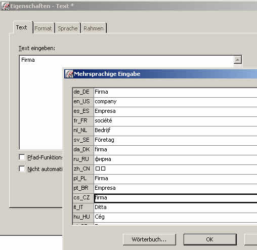

eine Frage zur Übersetzung. Wie kann mann auf dem Titel/Deckblatt die Wörter Firma, Kunde usw übersetzen lassen.
Mfg
neoch

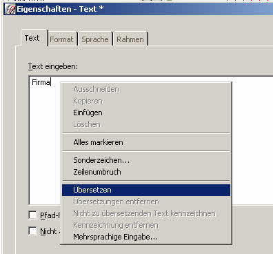

Die gewünschten Sprachen in den Einstellungen der Übersetzung eintragen und dann übersetzen (mal die RMT im Dialog bemühen)...

Hallo bgischel,
danke für deine schnelle Antwort, hab in den Einstellungen Übersetzung die Sprachen ausgewählt es wird aber nicht übersetzt. Muß mal nachfragen, was sind RMT Dialoge.

RMT = Rechte MausTaste...
@Problem
Wenn Du ein Wort übersetzen möchtest sollten die entsprechenden Übersetzungen im Wörterbuch vorhanden sein. Dann kannst Du bspw. den Text "Firma" öffnen (Textdialog) und hier mit STRG+L oder mit der RMT den Befehl Übersetzen aufrufen.
Wir reden hier aber wirklich von reinen Texten die Du auf das Titelblatt platziert hast...

nur als Anmerkung:
das Formular sollte noch geöffnet sein während der Übersetzung.
Gerhard
