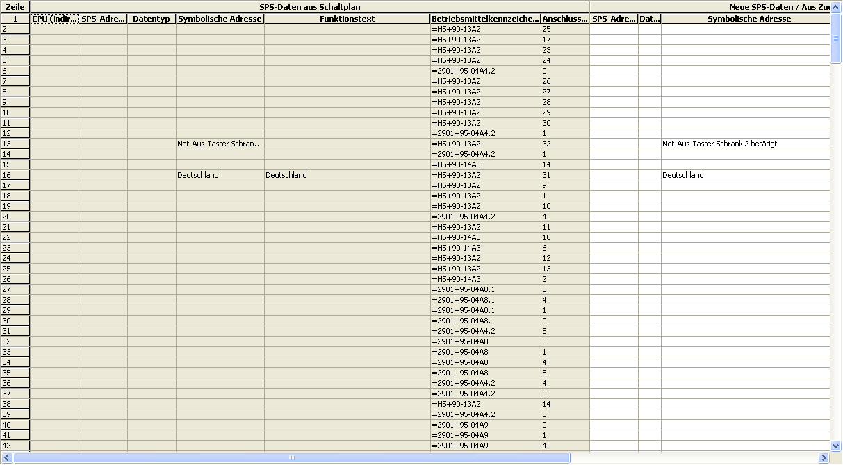

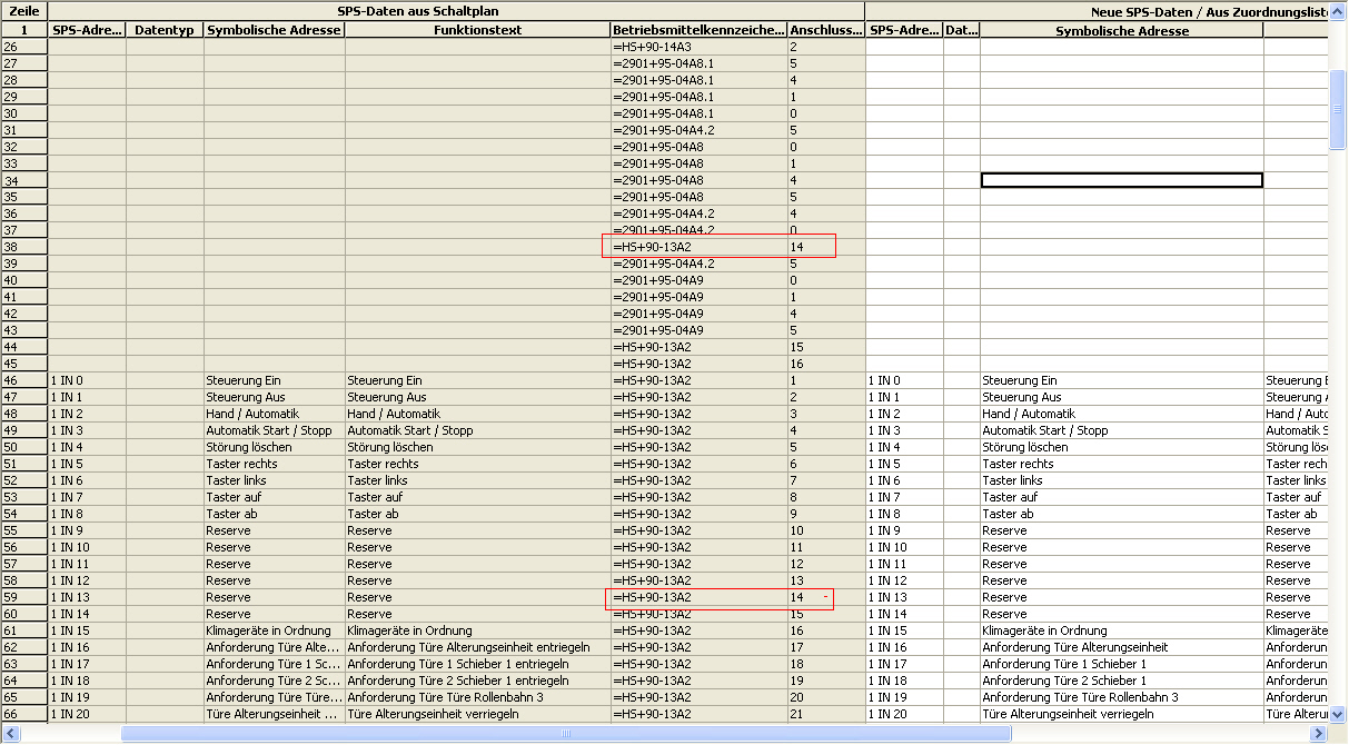

darf mal wieder ein Projekt bearbeiten und stoße daher immer wieder an meine Grenzen.
Kann mir jemand sagen wieso bei meiner SPS-Adressenliste (siehe Anhang) manche Eingänge doppelt vorkommen? Dies kam nachdem ich die BMK's nochmals geändert habe.
Danke schon mal im voraus

Schau mal im SPS Navi (Dienstprogramme -> SPS -> Navi) ob dort der Anschluss doppelt ist.
Wenn ja, mal versuchen ob du einen löschen kannst.

Tja, nur weil man die Zuordnungsliste sieht, kann man schlecht erahnen, weshalb die Einträge doppelt sind.
Interessanter wäre ein Screenshot des SPS-Navigators...
Es bleibt beim Raten:
- nicht platzierte Funktion doppelt
- tatsächlich im Plan doppelt gezeichneter (allpoliger) SPS-Anschluss
- nicht identische Eigenschaften in Übersicht und allpolig (evtl. Kanalbezeichnung ?)
- verschiedene Einträge bei CPU: Name
Meine Kristallkugel ist leider grade dunkel
