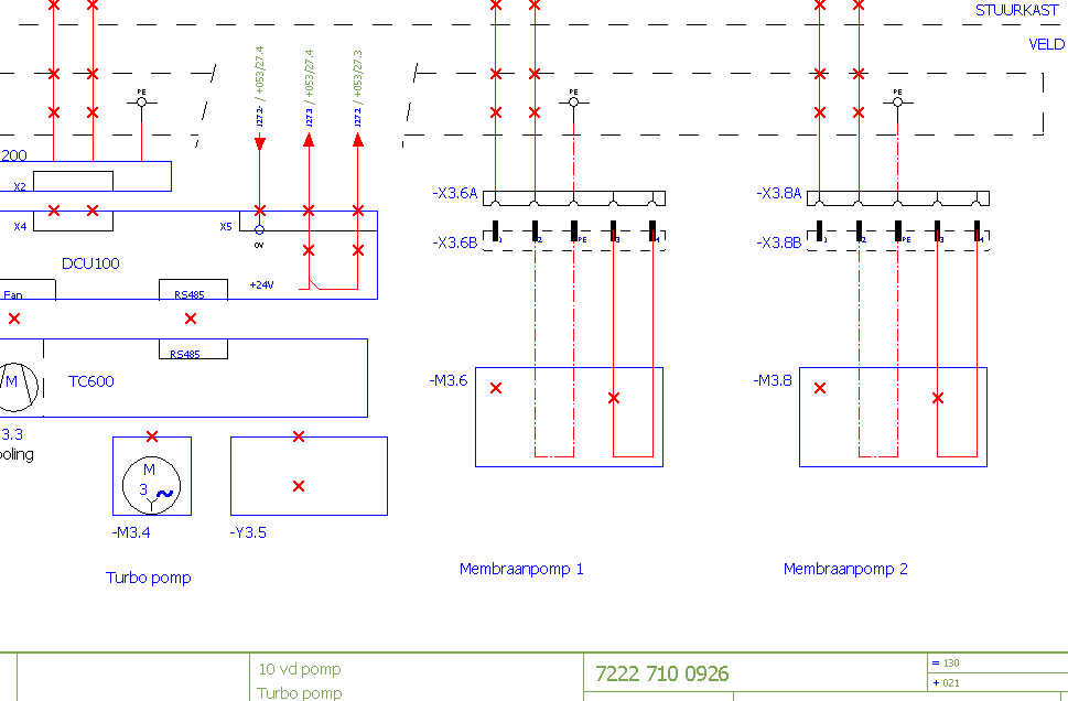

wer kann helfen: versuche das Projekt im Anhang in P8 zu importieren.
bricht immer mit Fehlermeldung ab. (Fehler beim erstellen der Datenbank)In den Systemmeldungen steht dann : nicht benannt
brauche das Projekt dringend in P8,was kann ich tun?

EPLAN4.P.BGI.TESTALLG.7222.Z13.txt
Anbei das Projekt was zum importieren in P8 geeignet ist (Endung .txt entfernen).
Du wirst aber keine Freude daran haben da hier sämtliche, im Eplan5-Projekt verwendete, Stammdaten fehlen. Da das keine Originale von Eplan sind sondern eigene selbst erstellte Stammdaten wie die verwendete Symbolbib, das Normblatt, die Formulare, fehlen Dir wichtige Informationen (siehe Bildchen)...
  Fordere da in Zukunft, wo das Projekt ursprünglich herkommt, das Projekt in einer vollständigen z13-Datensicherung an. Vollständig heißt: mit den verwendeten Stammdaten sichern...
