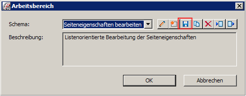

2. frage: wenn ich die symbolleiste importiere und den arbeitsbereich abgespeichert habe werden nach dem drücken auf "OK" kurz alle fenster geschlossen und danach ist die symbolleiste für den Artikelverwendungsnachweis wieder verschwunden.

2. bist du sicher dass du abgespeichert hast? Weil wenn du vor dem "OK-Drücken" nicht abspeicherst wird ein anderer Arbeitsbereich geladen
Achte auch darauf, dass du mal zum testen einen Neuen Arbeitsbereich erstellst.

ja genau, das habe ich gemacht.
es kommt die abfrage ob ich die aktuelle konfig. überschreiben möchte.
ich drücke OK; es dauert einen augenblick. dann nochmal auf OK für das arbeitsbereich-fenster. dann kommt das kurze aufblinken und fertig. die symbolleiste ist wieder weg.

Importiere mal die Symbolleiste und speichere den Arbeitsbereich. Danach Abbrechen und wieder aufrufen und den Arbeitsbereich wechseln und schauen ob es dann geklappt hat.
Ich habe die Vermutung das er die aktuelle Konfig einliest, speichern klappt zwar aber EPLAN hat anscheinend noch die alte geladen und stellt diese Konfig wieder ein ---> Also ohne neue Symbolleiste...

hat aber leider nicht funktioniert
nach dem speichern und danach abbrechen ist die leiste noch da.
dann habe ich das schema mal komplett gewechselt und wieder hergestellt. leider nix
interessant ist vielleicht auch das ich alle weiteren komponenten zu dem tool geladen habe aber die schaltfläche grau bleibt.
