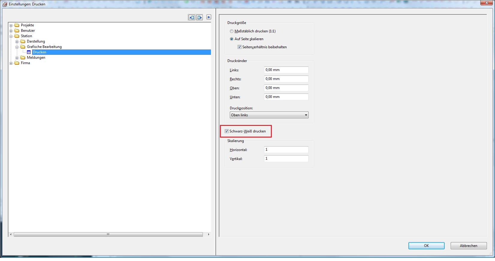

Kann ich beim PDF-Exportieren noch PDF-Format Angaben mit geben?
Folgendes Problem habe ich. Wir verwenden vermehrt farbige PDF. Das ganze hat aber einen Knackpunkt bei dem es immer wieder zu grösserem Ärger kommt. Wenn ich ein farbiges PDF auf einem s/w-Laserdrucker ausdrucke kommen die Farben ja korrekterweise als Graustufen. Nun ist das aber für ein Elektroplan nicht wirklich gut. Klar kann man sagen "Farbe schwarz ausgeben", aber das muss man auch jedesmal machen, daher meine Frage:
Kann ich das dem PDF nicht direkt mitgeben, das er beim Ausdrucken immer s/w verwendet?
Gruss Andi

Mahlzeit Andi
guckst Du hier ->
(Einstellungen)

Original erstellt von derSchlude:
...guckst Du hier ->(Einstellungen)
Nein, das sind doch nur die Einstellungen für die Druckausgabe, aber nicht für die Druckeinstellungen in der PDF-Datei.
Ich denke mal, der Andi wollte die eierlegende Wollmilchsau haben, und zwar als farbiges PDF aber mit automatischer schwarz/weiß-Druckausgabe
Ich behaupte das geht nicht.
Endweder farbiges PDF und dann die schwarz/weiß-Druckausgabe über die "Handmarie"
oder eben gleich als schwarz/weißes PDF ausgeben.

Hallo Backi
genau das möchte ich. Leider sind unsere Kunden nicht in der Lage aus einem farbigen PDF einen s/w-Ausdruck zu machen.
Mir währe es ja auch egal wenn ich das nachher im PDF separat noch angeben müsste, aber auch dort habe ich bis jetzt nichts gefunden, mit dem ich quasi eine Standartdruckvorgabe verstellen könnte.
