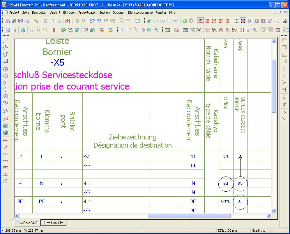

Hallo Leutz,
ich hab mal wieder Probleme mit P8.
Mein Problem liegt im Klemmenplan.
Ich bekomme teilweise Aderfarben angezeigt, die übereinander schreiben. Also 2 verschiedene Adern in einem Platzhalterbereich.
Damit aber nicht genug. Es sind auch noch die falschen.
Ich hänge mal nen Screenshot an, um das etwas besser zu demonstrieren.
Im Klemmenplan habe ich mit Kriesen markiert, wo die Probleme liegen.
Die beiden rechten Kreise sind an den falschen Klemmen angezeigt und der Linke Kreis enthält zwei Texte (BN und BU)
Kann mir das jemand erklären?

Jep ist bei uns auch so.
War aber in der Version vorher OK.
EPLAN erfindet ab und zu neue FEHLER
Wir behelfen uns zur Zeit wie Bilder.
Vielleicht hilft das bei dir auch.

Könntest Du mal bitte das Seitenmakro dieser Seite und das benutzte Formular hier hochladen?
Danke...

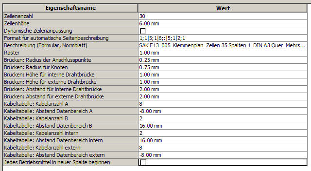

hi
sorry
Beim Einstellbild fehlte noch was wichtiges.
Hacken ganz unten. - Finde ich nicht mal so schlecht.
- Leider kann ich nix anderes hochladen als IPG.

Also, nach einigen Versuchen bin ich zu dem Schluss gekommen die Hotline zu kontaktieren.
Der Fehler ist bekannt und in Kürze soll ein Update kommen.
Hier soll einiges am Klemmenplan gemacht worden sein.
Ob das den Fehler betrifft weiß zwar keiner aber ich warte das jetzt mal ab.
Danke Euch!
