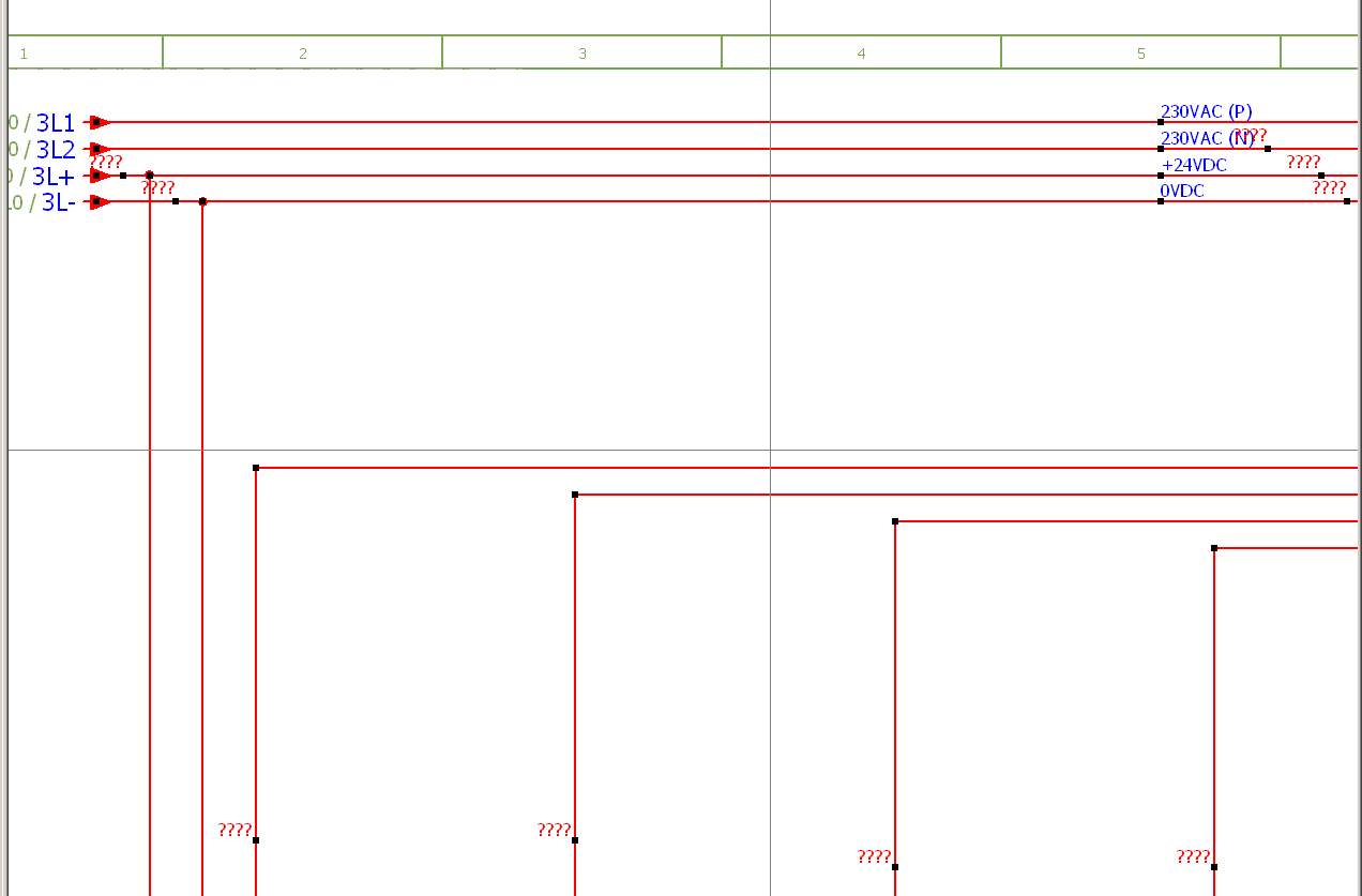

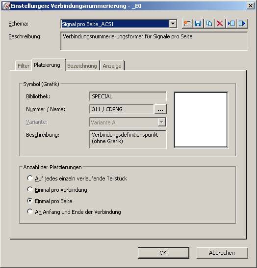

Dann mal wieder zum Thema:
Weiß vielleicht jemand nach welchen Kriterien die Definitionsmarkierungen im Schaltplan positioniert werden? Kann man das beeinflussen? Manchmal sind die Texte an unsinnigen Positionen abgelegt, siehe "Platzierung1".
In den Parametern habe ich "Einmal pro Seite" eingestellt, warum platziert Eplan die Definitionen trotzdem mehrfach, siehe "Platzierung2"?

.., weil jeder Draht eine Beschriftung bekommt?!.;, & wenn du einen Abzweig hast dann hast du ja eine "neue" Verbindung würd ich mal sagen. (einmal pro Seite stimmt dann schon)
dann stell doch in den Eigenschaften auf Anfang und Ende
