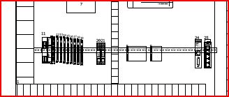

gibts irgendwas, das verhindert, dass bei PDF-Export die Artikelplatzierungen sich so verschieben wie im Bild? (Maßstab 1:5)

...mmh. Ich habe es mit der 1.9.6 und 10 probiert -> keine Probleme...

na, dann weiß ich auch nich.
hab dies problem schon immer.

hast Du es mal mit einem anderen PDF-Schreiber (z.B. PDF-Creator) probiert? Ich hatte auch schon das Problem, dass mit dem internen PDF-Exporter komplexe Grafiken (das sind meist die Aufbauzeichnungen) total zerschossen werden. (Gerade auch, wenn DXF's als Ansicht drin sind.)
Mit anderen Programmen geht's dann. (Da hast Du halt dann nicht die tolle Sprungfunktion, die bei Papierausdrucken eh keiner nutzen kann, aber massiv kleinere PDF's)

hast Du es mal mit einem anderen PDF-Schreiber (z.B. PDF-Creator) probiert? Ich hatte auch schon das Problem, dass [...

Problem:
-> ALLE Anzeigesprachen werden mit ausgedruckt.(oder ich hab was übersehen)
Und da es KEINEN TextNavi gibt, ist das nicht das gelbste vom Ei.

Daher heißt es ja Anzeigesprachen - oder?
Schalte halt in den "Dienstprogramme"-"Übersetzung"-"Einstellungen" nur die gewünschte "Ausdrucksprache" an.

Hab keine Übersetzung !! in Dienstprogramme. Nur unter Einstellungen.
