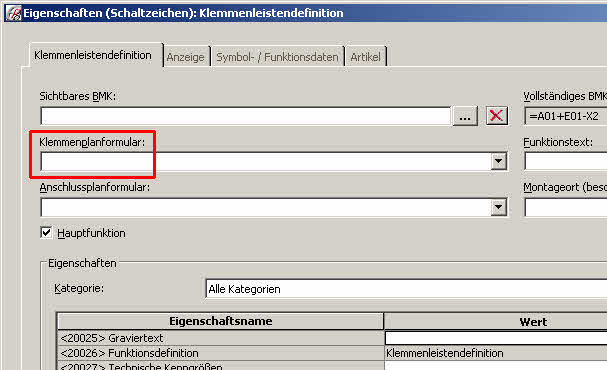

wie kann ich einzelnen Klemmleisten verschiedene Formulare zuordnen?
Wenn ich dies über die Seiteneigenschaften löse sind sie bei der nächsten Auwertung wieder weg.
Wie muss ich da vorgehen?

Guten Morgen Gerhard,
das geht über die entsprechende Klemmenleistendefinition...

Danke Bernd,
ich hab`s mir doch gedacht daß es einfach funktioniert. Habe zwar über eine Stunde ausprobiert und die Hilfe studiert aber über die Klemmenleistendefinitionen bin ich heute nicht gestolpert.
