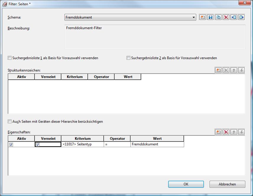

Morg´n @ll
Hat P8 eine Einstellung die verhindert, dass Fremddokumente im Seiten-Export (PDF) mit ausgegeben werden?

Kurz und knapp --> Nein

kurz und knapp --> Leider nein
Melde es dem Support. ich möchte auch so ein Häcken in Seiteneigenschaften zum Beispiel (Gründe immer mit angeben, damit kann der Support den Wunsch nachvollziehen)

Das wurde hier schon öfters pro und kontra diskutiert. Wenn die Suchmaschine wieder online ist krame ich das mal raus...

Wenn, dann gehts nur über Seitenfilter.

Seiten-Navi:
-> Filter [...]
-> Vorfilter -> s. Bild
-> Aktiv anhaken
