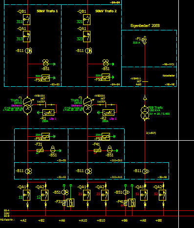

ich suche für Eplan Electric 8 Symbole um einen Gesamtübersichtsplan von den Trafo-Stationen eines Betriebes zu zeichnen. Das Programm gibt mir keinen passenenden Symbole her und die Suchfunktion funktioniert nicht wirklich (irgendwie macht er da nicht weiter im Forum). Von Einspeisung bis zu den einzelenen Unterstation bräuchte ich einige Symbole. Kann mir da jemand helfen oder einen Tipp geben?

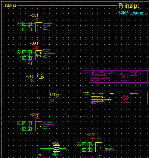

korgli
Sehen Sie sich das Profil von korgli an!   Senden Sie eine Private Message an korgli  Schreiben Sie einen Gästebucheintrag für korgli
Beiträge: 334
Registriert: 12.02.2008
P8 2.0
erstellt am: 06. Nov. 2009 13:42    Editieren oder löschen Sie diesen Beitrag!  <-- editieren / zitieren -->   Antwort mit Zitat in Fett Antwort mit kursivem Zitat    Unities abgeben: 1 Unity (wenig hilfreich, aber dennoch)2 Unities3 Unities4 Unities5 Unities6 Unities7 Unities8 Unities9 Unities10 Unities Nur für eplanandreas 10 Unities + Antwort hilfreich
salü
siehe da http://www.gischel.net/Magic/topic.php?id=582&
Ich habe mal was gespendet, weil wir in der Branche arbeiten.
Vielleicht noch nicht alle Versionen da reicht aber.
Wenn du noch was brauchst kontaktiere mich.

erstellt am: 06. Nov. 2009 13:48    Editieren oder löschen Sie diesen Beitrag!  <-- editieren / zitieren -->   Antwort mit Zitat in Fett Antwort mit kursivem Zitat    Unities abgeben: 1 Unity (wenig hilfreich, aber dennoch)2 Unities3 Unities4 Unities5 Unities6 Unities7 Unities8 Unities9 Unities10 Unities Nur für eplanandreas 10 Unities + Antwort hilfreich
sorry hier noch die bildchen

eplanandreas
Energieelektroniker
Sehen Sie sich das Profil von eplanandreas an!   Senden Sie eine Private Message an eplanandreas  Schreiben Sie einen Gästebucheintrag für eplanandreas
Beiträge: 5
Registriert: 15.10.2009
erstellt am: 06. Nov. 2009 15:03    Editieren oder löschen Sie diesen Beitrag!  <-- editieren / zitieren -->   Antwort mit Zitat in Fett Antwort mit kursivem Zitat    Unities abgeben: 1 Unity (wenig hilfreich, aber dennoch)2 Unities3 Unities4 Unities5 Unities6 Unities7 Unities8 Unities9 Unities10 Unities
Vielen Dank
