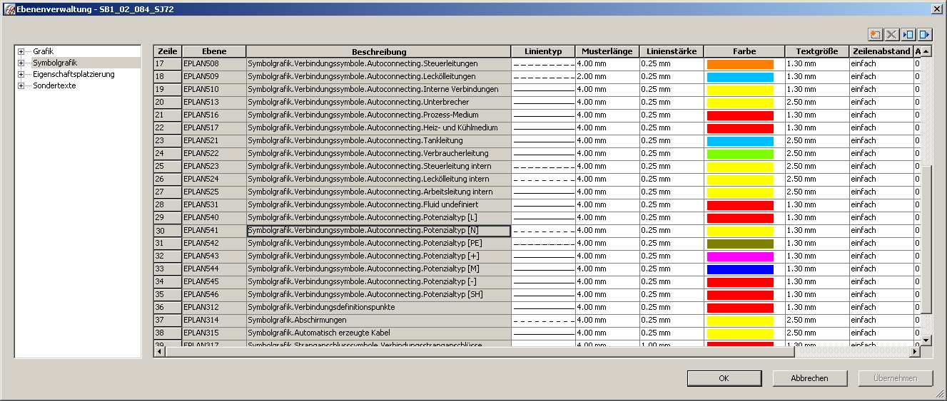

Hallo zusammen
Wieder habe ich eine Frage:
Ich habe mich mal etwas in die Potenzialdefinitionen vertieft und bemerkt das, dass eigentlich ein ganz tolle Sache wäre.
Mit der farbigen PDF-Ausgabe und den Potienzialdefinitions-Ebenen kann man in den Schemas die Drahtfarbe auch gleich in der richtigen Farbe darstellen.
Nun meine Frage:
Wo kann ich zusätzliche Potenzialdefinitionen ergänzen?
Klar ich kann zusätzliche Ebenen erstellen, aber ich möchte z.B. für 24VAC eine zusätzliche Potentialdefinition haben.
Kann man das überhaupt? Wenn ja, wo?
Gruss Andi

Wenn ich dich richtig verstanden habe suchst du... (siehe Screenshot)

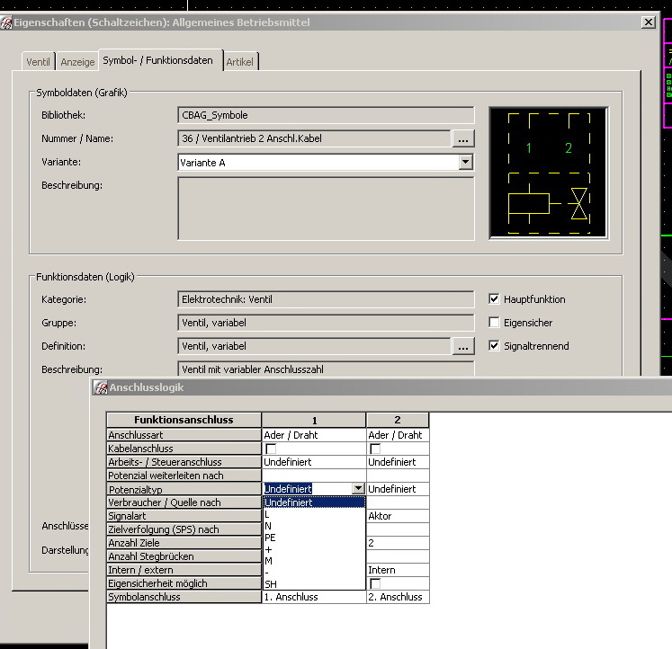

Hallo Jonny Wire
Ich habe mich nicht ganz klar ausgedrückt. Ich möchte eigentlich quasi in den Einstellung die bestehenden Potenzialdefinitionen erweitern, so das ich sie nachher bei der Anschlusslogik finden kann.
So das ich nachher dort mehr Auswahlen haben als es jetzt der Fall ist. Diese Möglichkeit der Einstellungen habe ich noch nirgends gefunden.

Die Ebenen kannst natürlich selbst erweitern und dann auch verwenden.
Schön wäre es natürlich wenn Eplan solche neuen Ebenen standardmäßig mit einbindet. Ich denke das man hier aber auch versucht das nicht - für alle - zu unübersichtlich werden zu lassen und - ergo - somit nicht jede erdenkliche Möglichkeit etwas auf eine eigene Ebene zu legen, standardmäßig mit einbindet...
Aber nachfragen kostet ja nix bei Eplan...

Guten Morgen Bernd
Es muss ja nicht gerade automatisch sein. Ich wäre schon zufrieden wenn ich es überhaupt machen könnte, ich werde das mal dem Eplan-Support vorlagen und schauen was man da machen kann.

Mach das bitte...
Wie schon geschrieben. Die Ebenen kannst Du selbst anlegen und dann später dem Symbol zuweisen...
