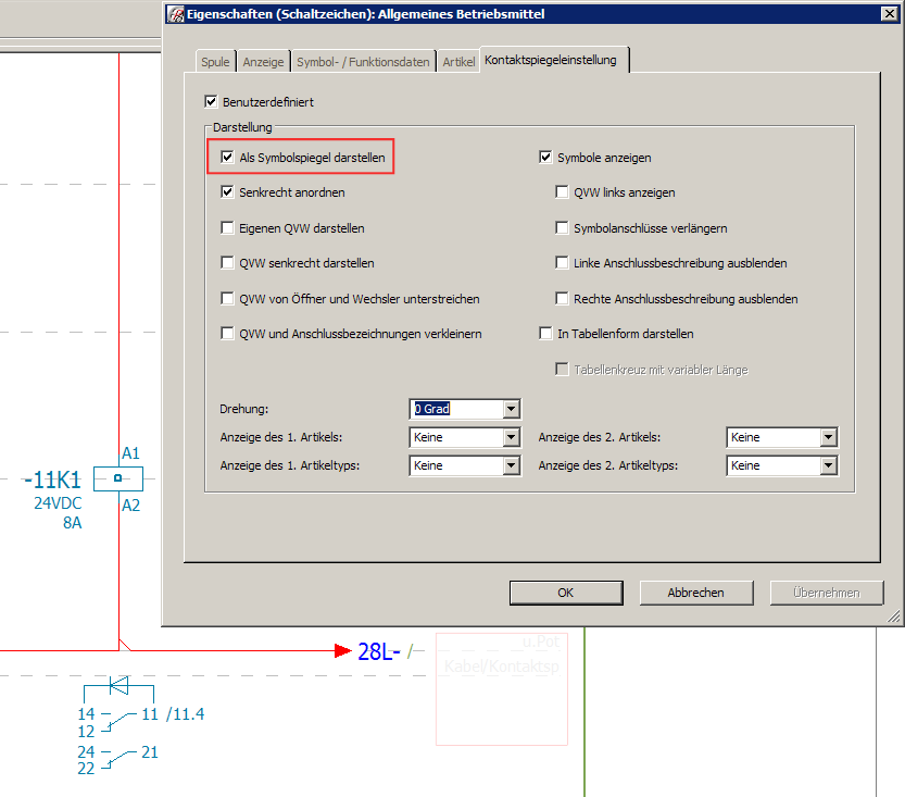

Hallo! ich hätte da mal ein Problem.
Wie kann ich eine Unterspannungsspule einem Motorschutzschalter so zuordnen, dass diese auch im Kontaktspiegel mit Querverweis erscheint?
Oder ist das vielleicht garnicht möglich?
Gruß Sven

Guten Morgen,
da mußt Du ein bißchen mit der Regkarte Kontaktspiegeleinstellung spielen dann funktioniert das auch... siehe Bildchen...

Registerkarte Kontaktspiegeleinstellungen... (Eigenschaften des Schaltzeichens)

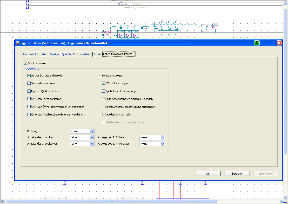

Hallo Bernd!
vielen Dank für die Antwort.
Warum wird bei mir dann im Querverweis neben dem Motorschutzschalter, nocheinmal der gesamte Motorschutzschalter abgebildet?

Vielleicht ist woanders ein Motorschutzschalter mit dem selben BMK platziert.

nein den Motorschutzschalter gibt es nur einmal.

Ganz sicher? Hast Du mal in den BM-Navi geguckt?

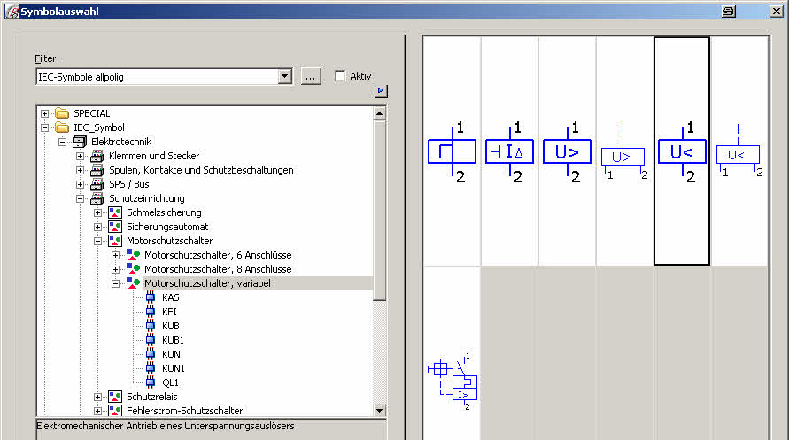

bin neu hier im Forum. Hätte eine frage zu der Unterspannungsspule. Wo finde ich diese Spule mit dem U< in der Spule. Habe in der Symbolauswahl nichts gefunden.

Hallo neoch und willkommen hier
vorab:    Bitte die Systeminfo um folgende Angaben ergänzen:
  • Welche P8-Version (Versionsnummer bspw. 1.9.6) wird benutzt?
  • Welche Ausbaustufe (Professional, Select oder Compact) wird benutzt?
  Was ist eine Systeminfo? Dazu hier nachlesen, falls nicht bekannt. Danke!
@Problem
Siehe Bildchen...

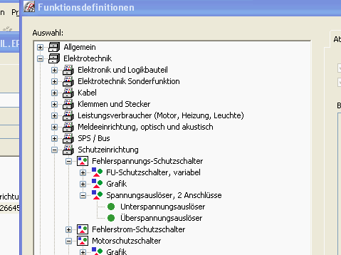

da habe ich auch noch eine kleine Frage zu.
Und zwar finde ich unter der Funktionsdefinition nur einen Unterspannungsauslöser und Überspannungsauslöser, aber keinen Arbeitsstromauslöser (U> ).

erstellt am: 29. Okt. 2009 15:31    Editieren oder löschen Sie diesen Beitrag!  <-- editieren / zitieren -->   Antwort mit Zitat in Fett Antwort mit kursivem Zitat    Unities abgeben: 1 Unity (wenig hilfreich, aber dennoch)2 Unities3 Unities4 Unities5 Unities6 Unities7 Unities8 Unities9 Unities10 Unities Nur für schwabe1969 10 Unities + Antwort hilfreich
Solche fehlenden Funktionsdefinitionen bitte immer direkt, am besten mit einem Beispiel belegt, an Eplan melden da nur Eplan an der Stelle erweitern kann...

erstellt am: 30. Okt. 2009 14:53    Editieren oder löschen Sie diesen Beitrag!  <-- editieren / zitieren -->   Antwort mit Zitat in Fett Antwort mit kursivem Zitat    Unities abgeben: 1 Unity (wenig hilfreich, aber dennoch)2 Unities3 Unities4 Unities5 Unities6 Unities7 Unities8 Unities9 Unities10 Unities Nur für schwabe1969 10 Unities + Antwort hilfreich
danke für die schnelle Antwort bgischel. Hat mir gleich weitergeholfen, und Danke nochmal für den Hinweis wegen der System-Info.
