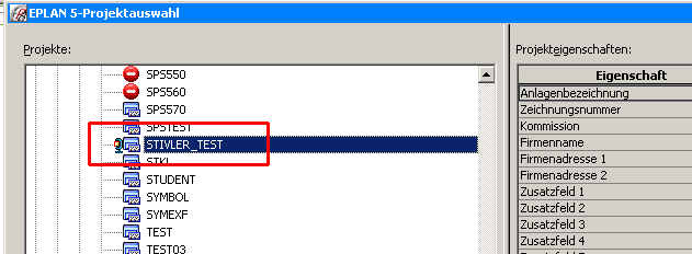

Hallo Zusammen,
ich habe ein Problem, wir habe auf der Arbeit von Fremdfirmen, die bei uns Installationen gemacht haben, Eplan Dateien bekommen. Wir arbeiten seit kurzer Zeit mit Eplan8. Jetzt ist die Frage wie wir diese Dateien in unser Eplan8 einbinden damit wir diese bearbeiten können.
Der Ordner wird wie folgt genannt: NR395K.PB
im Ordner selber finde ich folgende Dateien: EDOC_PRJ.CUM; PROJEKT.ZIP.
Danke schon mal im Voraus

*.pb sind gepackte Eplan5-Projekte. EditBernd Ich lese gerade das man diese auch ohne sie in Eplan5 zu entpacken über die Importfunktion nach P8 bekommt... habe das aber noch nicht probiert.

Hallo bgischel,
also folgende Systeminfo: Eplan Electrik P8 V. 1.9.6 Sp1 Select.
Über das einfache Importieren kann ich nur AutoCad Dateien (dgw) und PDF Dateien einfügen.
Habe es auch schon mit EPlan5 Dateiwiederherstelung probiert aber leider kein erfolg.
Jetzt gehen mir halt die ideen aus.

Ist denn eine Eplan5-Installation vorhanden oder nur P8?
Mit einer Eplan5-Installation kann ich solch ein gepacktes Eplan5-Projekt auch in P8 importieren...

Ne ich habe nur Eplan8 installiert aber ich werde Eplan5 mal installieren und schauen ob es dann klappt.

Hallo stivler
Ich würde bei der Fremdfirma nachfragen ob sie das ganze nicht als Eplan5 Projekt per Mail-Datensicherung machen können. Diese "Z13-Datei" kannst du dann direkt importieren ins Eplan P8.
