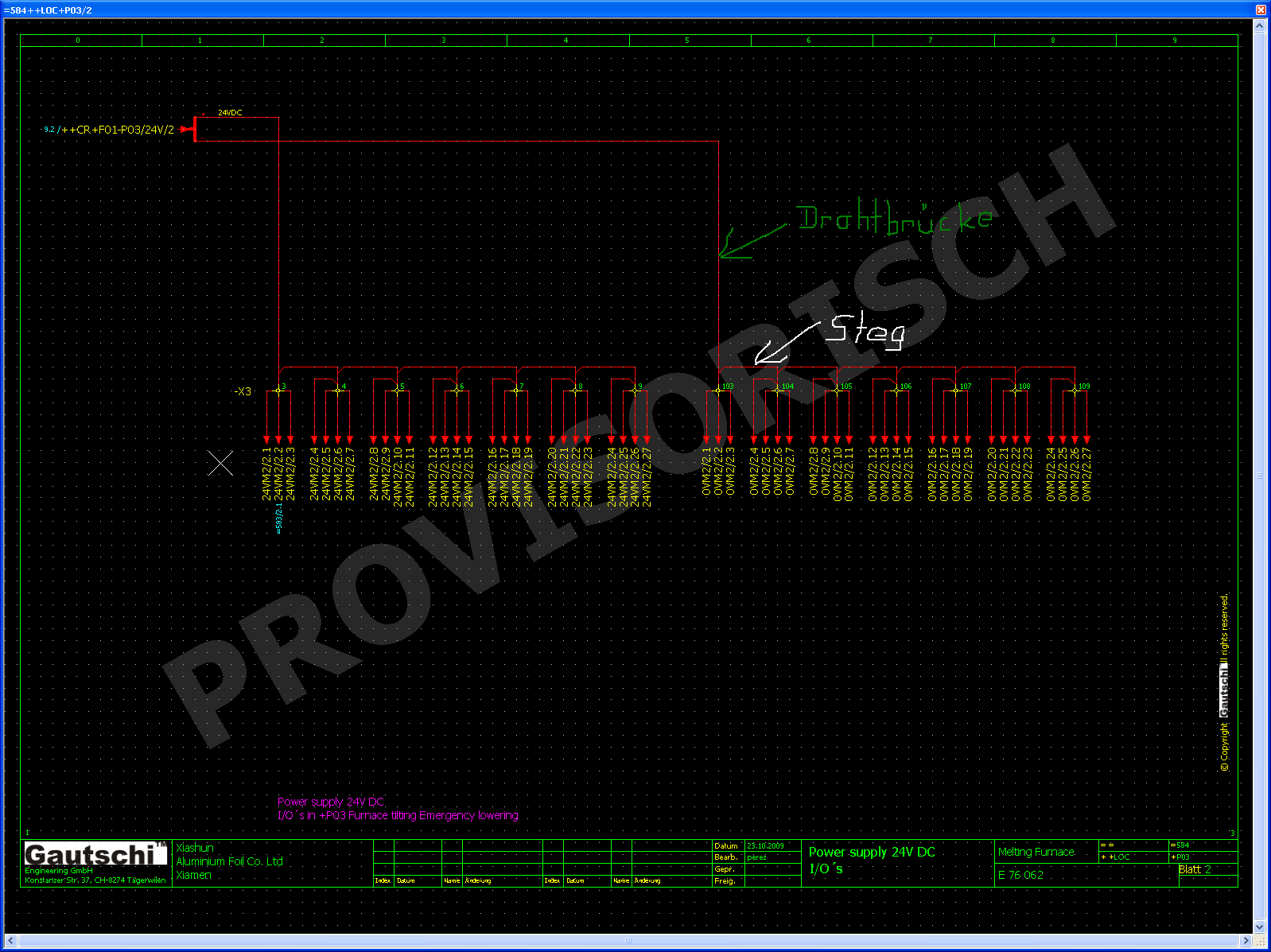

Hallo Eplaner
Ich möchte gerne über diverse Seiten Klemmen (gem. Bild) Nummerieren.
Leider finde ich irgendwie nicht die richtigen Einstellungen.
Kann da vielleicht jemand helfen?

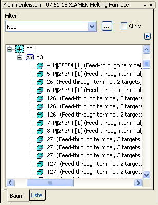

Also es sieht so aus. Die Klemmen 3, 4, 5... sollten Stegbrücken haben.
Die Klemmen 103, 104... sollten dies ebenfalls haben.
Das Bildchen ist leider nicht ganz korrekt, weil meistens der Pfad oben weiter geht, zum nächsten Klemmenbündel.
Jetzt ist es so das ich die Klemmenleiste im Navigator markieren will und dann Nummerieren lassen möchte.
Da Nummeriert er mir aber die Klemmen nicht so, wie auf dem vorhergehenden Bildchen, sondern einfach durch oder eben etwas durcheinander.
Ich habe noch ein Bildchen beigefügt um zu Zeigen, wie die Klemmenleiste im Navigator aussieht.
Vielleicht hilft es weiter.

Mach doch mal ein Seitenmakro draus, und ein Bildchen mit von Hand eingezeichneten
gewünschten Brückenbildungen.
Was sehr komisch aussieht: 4&5 sowie 7&8 sind Etagenklemmen, allerdings nur auf Etage 1.
Gibts dazu noch irgendwo andere Etagen oder warum ist das so ?
Die Abbruchstellen die von einer Klemme weggehen: sollen das alles tatsächlich verdrahtete Ziele sein ?

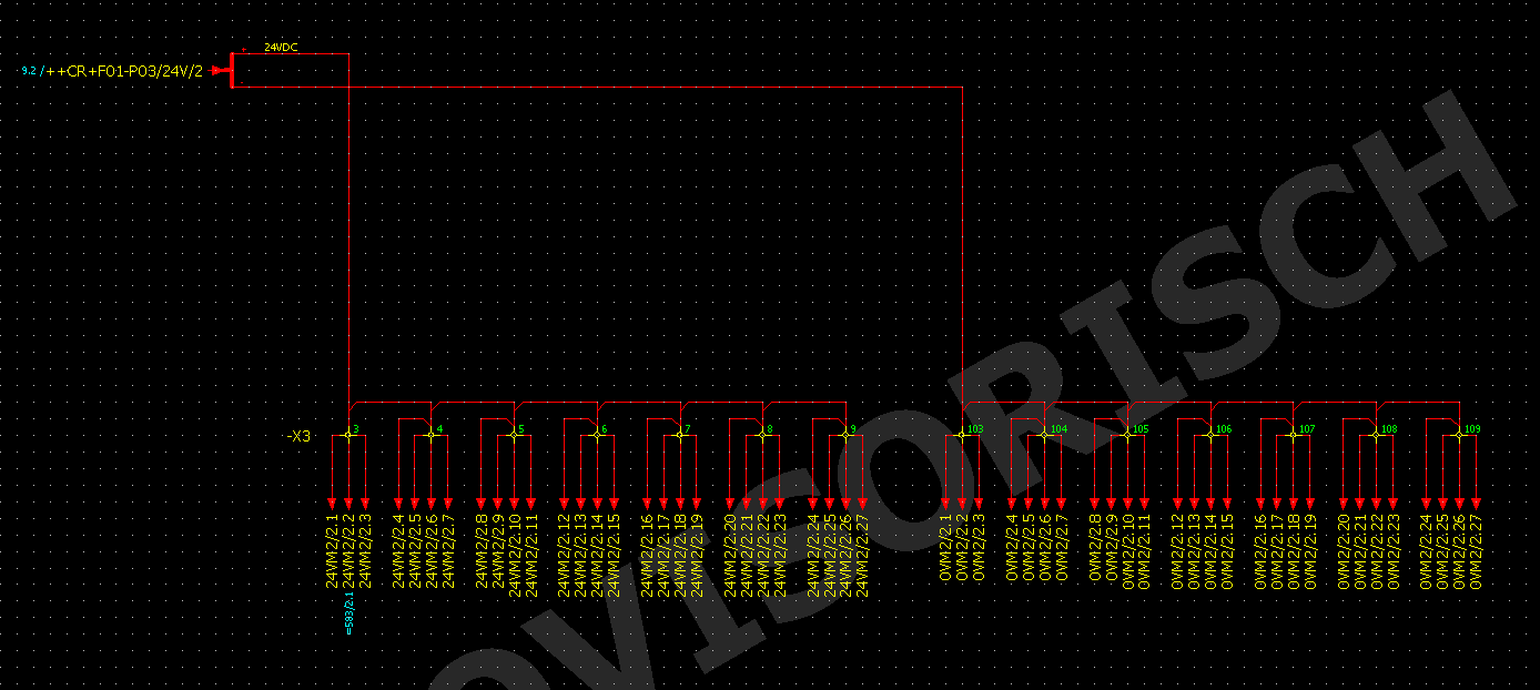

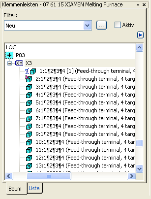

Tatsächlich hatte ich noch einen Fehler drin... den mit den Etagenklemmen.
Es sind keine Etagenklemmen, sondern Potentialverteilerklemmen mit 4 Anschlüssen.
Da ich definieren möchte, wohin jeder Anschluss geht, habe ich mich entschlossen, diese so zu Zeichnen.
Die Abbruchstellen sollten dann bei bedarf, genutzt werden. (Ist da was falsch?  )
Ich habe jetzt den Etagenfehler korrigiert und das Makro + Bildchen hochgeladen.
Mal sehe ob es hilft.

...upps.... problem mit Bild erkannt!
