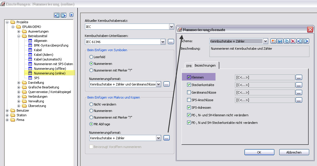

nun habe ich für heute meine letzte Frage:
Ich möchte, wenn ich eine Seite kopiere, das mir Eplan die Klemmen nicht umnummeriert. Macht er aber .
Kann man das abschalten?

erstellt am: 22. Okt. 2009 14:02    Editieren oder löschen Sie diesen Beitrag!  <-- editieren / zitieren -->   Antwort mit Zitat in Fett Antwort mit kursivem Zitat    Unities abgeben: 1 Unity (wenig hilfreich, aber dennoch)2 Unities3 Unities4 Unities5 Unities6 Unities7 Unities8 Unities9 Unities10 Unities Nur für Jens Jojo 10 Unities + Antwort hilfreich
Ein Bild sagt mehr als 1000 Worte ...

Danke, funzt
