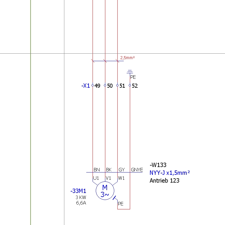

welche verschiedenen Moeglichkeiten gibt es die Reihenfolge der Adern im Kabelplan zu beeinflussen?
Im Anhang 'Kabelplan' sollte die Reihenfolge z.B. BN, BK, GY, GNYE sein.

Meines erachtens nach kann man das über die Reihenfolge in der Funktionsschablone des Kabels (Artikelverwaltung) steuern.

Danke Bernd.
Ja, das ist wohl so.
Wir haben in E5 bei einer bestimmten Art von Projekten keine Artikel fuer die Kabel im Schaltplan vergeben. Daher fehlt da nach dem Konvertieren der Vorlagen dort auch die entsprechende Info. Ich dachte nur, dass man global einstellen koennte wie die Sortierung im Formular zu erfolgen hat.

Ich verstehe nicht zu 100% ganz was du meinst.
Ja so zu 99,9 % schon
In deinem Stromlaufplan sind keine Bezeichnungen sichtbar.
Wir legen die immer so auf, wie wir es benötigen.
Dann stimmt die Zuordnung sicher.
Man kann die ja vom Navi rüberziehen. (Sofern in der Funktionsschablone vorh.)
Du meinst sicher die automatische Zuordnung.
aber wie sieht man dann welcher "Draht" drauf ist ?
Die kann man eigentlich höchstens, wie Bernd schon schrieb, in der Funktionsschablone vorgeben. Ob das aber immer passt bezweifle ich mal. Die Auflegung ist für mich eigentlich kein Problem, ausser dass man die vorhandenen Verbindungsdefinitionspunkte vorher löschen muss.
Aber man arbeitet bewusster. Und wenn es mehrere "gleiche" kabel sind kann man die ja kopieren oder ein Makro machen.
