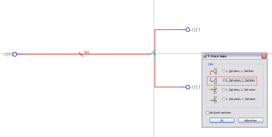

folgende Aufgabe die gelöst werden muss:
Leider habe ich den Screenshot nicht zur Hand aber ich hoffe das die Graphik (siehe Anhang) auch ausreicht. Die Graphik soll eine Verbindung mit drei Geräteanschlüssen darstellen. Auf diese Verbindung setze ich eine Verbindungsdefinition mit eine Artikel hinterlegt. Wenn ich eine die Auswertung (Artikelsummenstückliste) drüber laufen lasse bekomme ich als Gesamtanzahl 2 Kabel ausgewertet. Wie bwz. was  kann ich einstellen, damit ich dabei nur ein Kabel ausgewertet bekommen. Denn als Anzahl wird auch nur ein Kabel hinterlegt und es ist auch ein Kabel.

Wie Bernd schon geschrieben hat:
Es wird an den T-Stücken resp. der Zielverdrahtung liegen. Die T-Stücke mal tauschen dann klappt das auch mit dem Kabel...
Mach bitte einmal in deinem Projekt einen Prüflauf.
Dann wirst du unter anderem folgende Fehlermeldung bekommen: P005022: Verbindungsdefinitionspunkt liegt auf mehr als einer Verbindung.
Das liegt daran, das die Zielverdrahtung verkehrt ist.
Bei dir spaltet sich die Verbindungen von -U1:1 auf, d.h. auf der Linie vor dem T-Stück hast du eigentlich 2 Verbindungen. Daher auch der Fehler.
Ändere entweder die Zielverdrahtung wie auf dem Bildchen (T-Stück 1.Ziel oben/unten, 2. Ziel links) oder verschiebe die Verbindungsdefinition auf die Linie zwischen U2 oder U3 und T-Stück.
Ich hoffe das war einigermassen verständlich.

Hallo Backi,
danke für die Antwort. So habe ich es mir auch schon gedacht. Mein Problem ist, wenn ich es so mache wie du es beschrieben hast, habe ich folgendes Problem: Mit Hilfe der Ebenenverwaltung habe ich mir verschiedene Farben hinterlegt. Die Ebene wird dann auch nur auf ein Teil z.B.: U1:U2 und nicht auch U1:U3 angewand. Wenn es auch passieren soll muss ich eine zweite Verbindungsdif. auf die zweite verbindung setzen. Aber als unsichtbar, damit andere nicht verwirt werden. Wenn diese Zeichnung von einer anderen Person bearbeiter wird (irgendwan später), dann wir derjeniege nicht so sehen, was ich gemacht habe. Daher dachte ich, dass es auch eine elegante Lösung für das Problem gibt. Naja, ich werde die beiden Verbindungsdif. gruppieren und vermeinde damit, dass ein anderer dann suchen muss.
