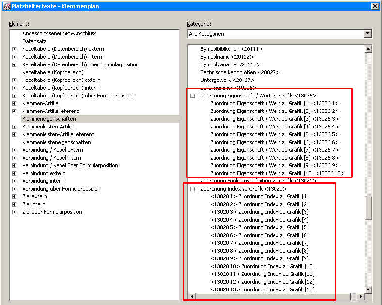

Hallo Eplan-Gemeinde,
ist es in Eplan P8 möglich, dass man in einer Klemme einen bestimmten
Brücken-Typ angibt, der dann im Klemmenplan als Makro eingeblendet wird?
(Als Beispiel ein Bild im Anhang)
Oder sollte ich mich nach Bernds Anleitung richten, und den Brückentyp
als Grafik-Makro einbinden?
Uli

Ja das wäre eine Möglichkeit die man machen könnte. Da kann man das am besten für bestimmte Klemmen steuern...
Man könnte aber u.a. auch über den Klemmentyp (die Funktionsdefinition) etwas zusätzliches grafisches in den Klemmenplan platzieren lassen (Beispiel Klick)...
Gibt viele Möglichkeiten...

Hallo Bernd,
ist es auch möglich, zwei Grafikmakros für eine Klemme einzublenden?
Manchmal muss eine Blückenlasche UND eine Prüfbuchse an eine Klemme.
Danke schon mal.

Je nachdem wie man die Grafikdarstellung im Formular einbindet (10 Möglichkeiten: Eigenschaft zu Grafik [n-10] oder 100 Möglichkeiten: Index zu Grafik [n-100]) wäre auch das auch möglich (müßte man nur die Anzahl der entsprechenden Platzhalter [n] (in der gewünschten Anzahl) im Formular platzmäßig unterbringen...
