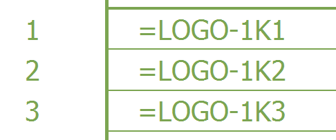

Moin Moin
ich kann ja seit der 1.9.10 in z.B. Stücklisten eine fortlaufende Nummer verwenden.
Diese Startet bei mir bei 0. Kann man dies irgendwo Steuern, so dass diese Lfd.-Nr bei 1 anfängt?

Tja... bei mir startet das mit 1 wie sich das gehört...
Ich bin noch am grübeln warum das bei Dir mit 0 los geht. Ich wüßte da jetzt nicht wirklich eine Einstellung die das bewußt steuert...

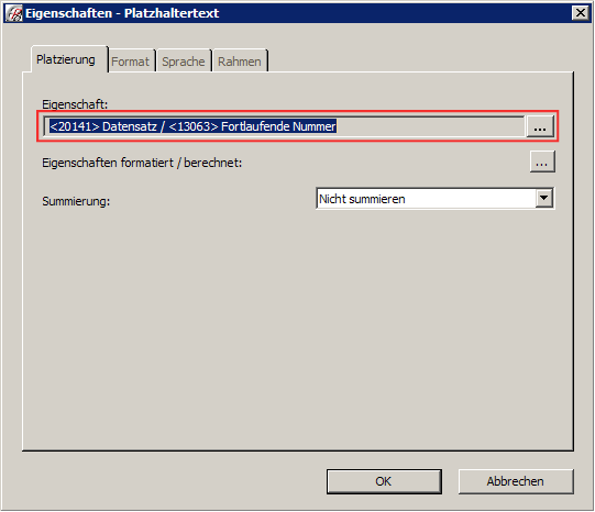

Bei mir Funktioniert das einwandfrei (Start mit 1)
Siehe Screenshots...
(funktionierte schon in 1.9.6)

Ich dreh am Rad!
Im Demoprojekt mit selbst erstelltem Formular gehts auch bei 1 los.
[EDIT] mit Kundenformular startet es auch hier bei 0 ???? --> Verwirrung perfekt
Kundenprojekt mit Kundenformular gehts bei 0 los !?!?!
[EDIT] mit meinem Formular startet es auch hier mit 1 ??? --> Noch mehr Verwirrung
Ich werde mal auf die Suche gehen... Muss ja am Formular liegen...
