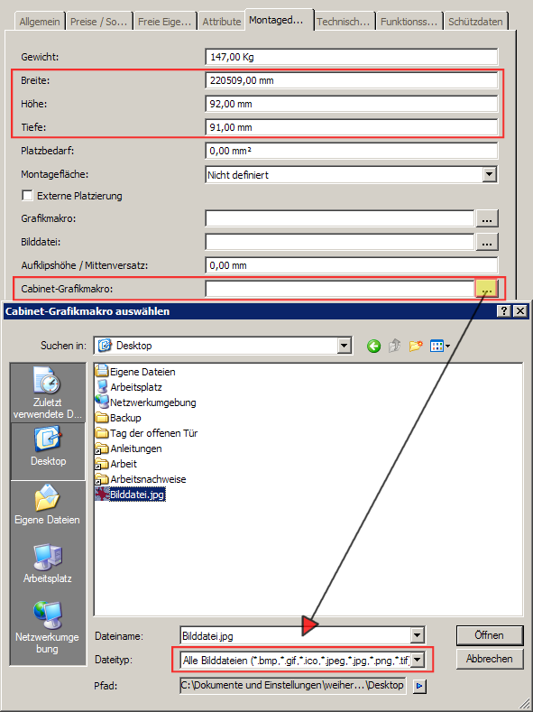

Hallo liebe Community,
ich habe ein Problem mit dem Grafikeditor von eCabinet. Und zwar möchte ich einem bestehenden 3D-Körper ein .jpg Bild auf die Frontansicht legen. Das ganze soll dann per Makro auf ein BMK zugewiesen werden.
Der 3D Körper war kein Problem, nur bekomme ich jetzt nicht das Bild importiert.
Weiß da jemand weiter?

Du brauchst kein Grafikmakro erstellen...
Es reichen die Eingaben in Höhe, Breite, Tiefe. Dadurch errechnet sich Eplan Cabinet die Außenmaße für das Bauteil.
Eine Bilddatei kannst du nun "oben drauf setzen" indem du bei Cabinet Grafikmakro einfach eine Bilddatei verlinkst
--> Siehe Screenshot

Vielen Dank für deine schnelle Hilfe, nur leider habe ich jetzt ein Problem.
Wenn ich das Bauteil nun einfügen, kommt die Fehlermeldung, dass das Grafikmakro nicht gefunden wird und deshalb ein Standardbauteil verwendet wird.
Was mache ich falsch?

Bei mir kommt auch die Fehlermeldung.
Leite doch das ganze bitte an den Support weiter und Ursache bitte hier posten

Also, die .jpg Datei muss in dem Ordner \\ECDTriga4\Macros hinterlegt sein. Dann passt es!
Vielen Dank für die Hilfe!
