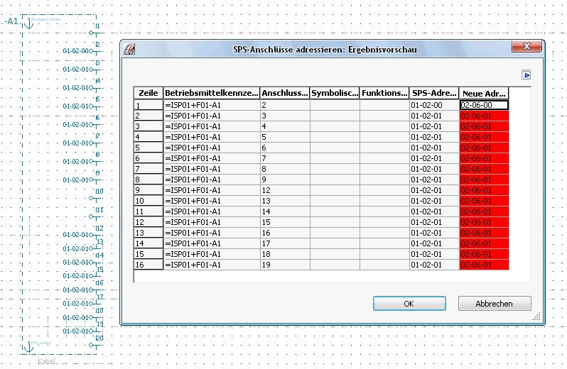

erstellt am: 28. Okt. 2009 13:32    Editieren oder löschen Sie diesen Beitrag!  <-- editieren / zitieren -->   Antwort mit Zitat in Fett Antwort mit kursivem Zitat    Unities abgeben: 1 Unity (wenig hilfreich, aber dennoch)2 Unities3 Unities4 Unities5 Unities6 Unities7 Unities8 Unities9 Unities10 Unities
Vielen Dank für Deine Mühe, das ist ja echt super!
Aber leider werden die Kanäle noch immer nicht korrekt adressiert.
Ich hab davon jetzt einfach mal einen Screenshot gemacht.
Sind unter Umständen noch Einstellungen im Projekt notwendig ?
Ich hab jedenfalls alles beachtet, was in Deinem Video zu sehen war. Dennoch erhalte ich nicht das korrekte Ergebnis.

erstellt am: 04. Nov. 2009 11:38    Editieren oder löschen Sie diesen Beitrag!  <-- editieren / zitieren -->   Antwort mit Zitat in Fett Antwort mit kursivem Zitat    Unities abgeben: 1 Unity (wenig hilfreich, aber dennoch)2 Unities3 Unities4 Unities5 Unities6 Unities7 Unities8 Unities9 Unities10 Unities
Vom Support habe ich nun erfahren, dass das ein Bug ist, den sie selber auch nachvollziehen können, der jedoch im nächsten Hotfix behoben sein wird.
Dann heißt es mal warten, dauert ja nicht mehr lang
