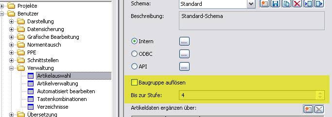

Guten Morgen zusammen,
bei einer SPS-Karte habe ich als Artikel eine Baugruppe (Karte+Sockel) hinterlegt.
Nun möchte ich aber an der Karte sichtbar die Einzelartikel darstellen. Es wird mir aber immer nur der Name der Baugruppe dargestellt. (ist ja auch im Artikel Feld eingetragen).
Gibt es denn eine Möglichkeit die Einzelartikel der aufgelösten Baugruppe anzeigen zu lassen.

Klar geht! Siehe Bild

Ja Danke, das wars
