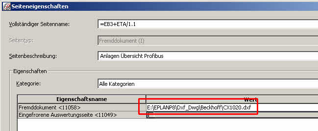

Ich habe das Problem das ich *.dwg Zeichnungen habe voll mit Blöcken und dazugehörigen Attributen. Da zu jeder dieser ACAD Zeichnunngen auch eine EPlan Datei gehört suche ich nach einer Möglichkeit diese Attributinformationen so einfach wie möglich in das EPlan Project einzubinden, wenn möglich sogar direkt an EPlan Symbole zu koppeln.
Ich habe nach eigener Recherche bis jetzt nur die Möglichkeiten gefunden eine Excel-Datei welche die Attribute enthält hinzuzufügen oder die zugehörige ACAD-Zeichnung in das Projekt einzubinden. Beide Möglichkeiten haben jedoch Nachteile, wie z.B. öffnen eines Excel Fensters oder kein Zugriff auf Dateninhalte einer in ACAD erzeugten Tabelle.

Acad-Zeichnungen kann man u.a. auch direkt in ein Eplan-Projekt als Fremddokument einbinden (verlinken)...

Ich komme zu dieser Erkenntnis, da in einem Projekt das wir (auf der Arbeit) anlegen EPlan zum zeichnen von einem elektrischen Schema gebraucht wird. Dieses elektrische Schema basiert jedoch teilweise auf einer zuvor erstellten Zeichnung in der Blöcke z.B. ein Sensoren mit zugehörenden Attributen vorhanden sind. Und um das Auslesen der Attribute eben dieser Blöcke geht es damit diese Informationen nicht jedes mal neu eingetippt werden müssen.
Sprich ich habe in dem von uns so genannten P&ID Schema einen Sensor platziert. Nun zeichne ich mit EPlan das elektrische Schema und schließe den Sensor an einem SPS-Eingang an. Möchte jedoch nicht die gesamten Informationen neu eintippen, was bei ca. 100 Blöcken je Zeichnung ziemlich umständlich und zeitraubend wird.
Das Problem das ich bis jetzt mit dem einbinden eines Fremddokumentes habe ist das versteckte (nicht angezeigte) Attribute der Zeichnung dann nicht zu Verfügung stehen, wenn ich das richtig sehe?!?

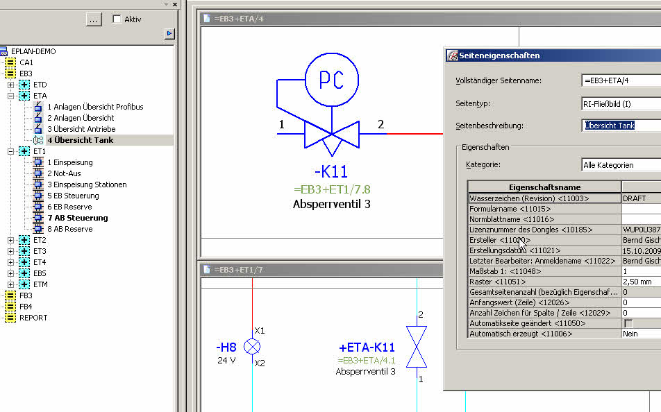

mmh... es gibt in P8 auch ein Modul P&ID. Das denke ich könnte das mit abfangen. Das Problem was ich sehe ist das die Acad-Zeichnung prinzipiell für Eplan nur "dumme" Grafik ist. D.h., hier liegt keine Logik dahinter die Eplan wirklich interpretieren könnte.
Machbar ist das schon wenn das P&ID-Schema in Eplan erstellt wird (siehe Beispielbildchen). Dann kann man die internen Funktionen von Eplan nutzen und braucht bspw. eine Kenngröße oder ein BMK eines Sensors nur einmalig eingeben und kann es dann über die Navigatoren in Eplan überall abbuchen/einfügen ohne das hier wieder manuell Hand angelegt werden muß.
Inwieweit man jetzt ein schon vorhandenes P&ID-Schema in Acad mit P8 nutzen kann entzieht sich jetzt meiner Kenntniss. Da würde ich mal direkt bei Eplan vorsprechen (Support oder den Vertriebler fragen).

mir war bis jetzt noch nicht so bewusst das man auch in EPlan P&ID Zeichnungen erstellen kann, muss ich peilicherweise zugeben. Ich denke das dies die einfachste Lösung meines Problems sein könnte. Werde das morgen direkt mal inspizieren was da möglich ist im Hinblick auf mein Problem/Anforderungen.
