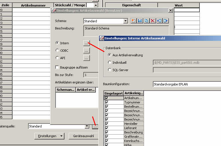

ich habe einen Artikel übers DATA Portal eingelesen. Den habe ich auch in der Artikelverwaltung gefunden.
Diesen Artikel finde ich allerdings nicht in der Auswahl z.B. wenn ich eine Klemme gezeichnet habe und dieser einen Artikel zuweisen möchte. Dafür find ich allerdings ganz andere Artikel, die ich wiederum nicht in dem Artikelbaum wiederfinde, in der ich einen Artikel angelegt habe
Ich vermute das es zwei Artikelstammdateien gibt. #
Wer weiss Rat

ich würde Prüfen welche Artikeldatenbank eingetragen ist und dan noch evtl. einen Abgleich laufen lassen.

Für die Geräteauswahl ist auch die Standard-DB eingestellt...?

ich habe den Artikelstamm aktualisieren lassen. Zeigt er mir aber immer noch nicht an...

Ja es ist nun die Standard DB eingestellt. Dann habe ich die Projektbezogene Artikeldatenbank aktualisiert. >Immer noch keine gesehen > Mit einer sichtbaren Klemme verglichen. Festgestellt, dass die aus dem Portal importierte Klemme in der Funktionsschablone keine Definition hinterlegt hatte. Gemacht, jetzt kann ich die Klemme in der Geräteauswahl auswählen.

Jau, danke habs hinbekommen.
