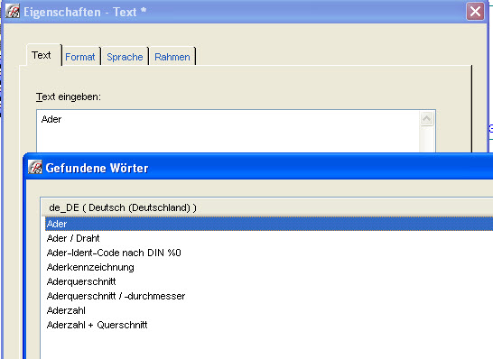

Wenn du damit die Möglichkeit der Eingabehilfe meinst dann geht das doch auch mit P8?
Wir haben den Übersetzungsparameter "Segment" auf Gesamter Eintrag stehen. Wenn wir dann den Anfang z.B. "Ader" eingeben und [STRG]+[L] drücken wird eine Auswahlliste mit allen Einträgen aus dem Wörterbuch, die mit Ader* beginnen, angeboten. Einfach auswählen und schon ist der komplette Eintrag übernommen. Schreibfehler werden auf diese Weise minimiert - wenn der Eintrag im Wörterbuch richtig ist.

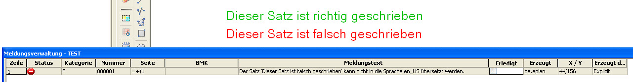

Na ja, irgendwie ging das schon. Wahrscheinlich habt ihr einen Probelauf Übersetzung gestartet und dann in der Meldungsliste nach der Meldung "Suchwort fehlt:" geschaut. Das waren nämlich die Wörter die dann als Quelltext nicht in der DB waren.
So etwas könntest du allerdings auch mit P8 realisieren. Einfach alles in das Wörterbuch - ohne Übersetzung - eintragen. Dann einmal eine Übersetzung über das Projekt fahren und aschließend in der Meldungsverwaltung nach der Fehlernummer 008001 Ausschau halten. Dort erscheinen jeweils alle Texte die nicht im Wörterbuch sind.

Mein Problem ist das bei einem nicht vorhandenem Wort / Satz die Fehlernummer 008001 nicht erscheint.
Wie hast du dafür deine "Parameter" eingestellt?

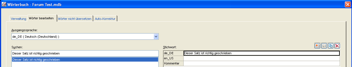

Tja, bei der wortweisen Übersetzung funktioniet das nur wenn du mindestens ein Zeichen in die Übersetzungssprache des Wörterbuches einträgst. In de_DE das zu prüfende Wort und in z.B. en_US nur ein Zeichen - evtl. [#]. Dann klappt's auch bei der wortweisen Übersetzung. Aber wenn ihr euch schon die Arbeit macht und die deutschen Texte eintragt dann würde ich mal darüber nachdenken zumindest die englische Übersetzung mit einzutragen. Wer weiß was die Zukunft bringt.
Wir verwenden die Einstellung "Gesamter Eintrag". Das hat den Vorteil das wir einheitliche Texte (im ganzen Eintrag) haben und zusätzlich eine Eingabehilfe, wie am Anfang des Threads beschrieben, zur Verfügung haben. Wir erstellen unsere Dokumente grundsätzlich DE und EN. Der gesamte Eintrag hat auch den Vorteil das evtl. erstellte Fehlwortlisten immer den tatsächlichen kompletten Text enthalten und der Übersetzer dann besser den Zusammenhang hat.
