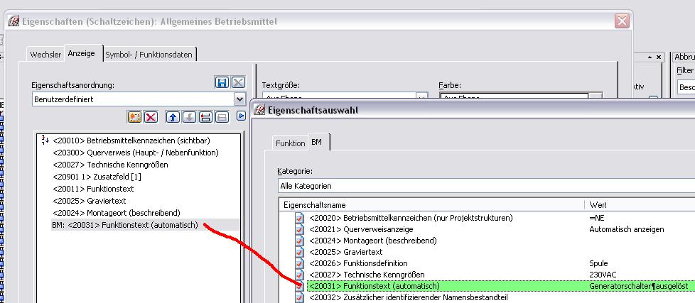

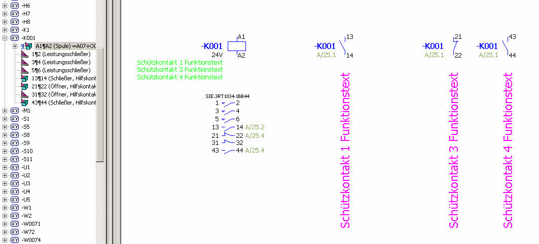

Hallo liebes Forum!
Habe mal wieder ein kleines Problemchen, dass ich nicht lösen kann  - und deswegen bräuchte ich mal wieder eure Hilfe.
Dieses Mal würde mich interessieren wie es über die Blockeigenschaften realisierbar ist den Text der bei den Schützkontakten im Pfad steht bei der Schützspule angezeigt zu bekommen. In meinem (jetzigen) Fall gibt es pro Schütz nur einen einzigen verwendeten Kontakt. Interessant wäre das aber auch noch für zwei Kontakte (an verschiedenen Stellen im Stromlaufplan).
Besten Dank!
mfg Jürgen

Dafür brauchst du keine Blockeigenschaften.
Siehe Bildchen.
Grüsse
Backi

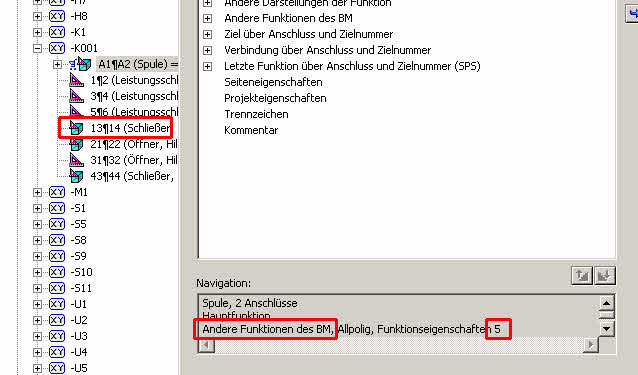

P8_BE_FText_13102009.zip
Du mußt über die "anderen Funktionen des BM" gehen. Dann kannst Du von der Hauptfunktion Dir per BE die Texte holen (siehe Bilder, Beispielfenstermakro anbei). Der Hilfskontakt 13/14 ist bspw. die 5. Funktion des Gerätes (Funktion Nr. 1 ist die Spule, Funktion Nr. 2 bis 4 die Leistungsschliesser, Nr. 5 dann der erste Hilfskontakt 13/14 usw. usf.)...
...hast Du das Buch Blockeigenschaften? Dort steht es genauer beschrieben drin

erstellt am: 13. Okt. 2009 08:27    Editieren oder löschen Sie diesen Beitrag!  <-- editieren / zitieren -->   Antwort mit Zitat in Fett Antwort mit kursivem Zitat    Unities abgeben: 1 Unity (wenig hilfreich, aber dennoch)2 Unities3 Unities4 Unities5 Unities6 Unities7 Unities8 Unities9 Unities10 Unities Nur für Hazardous 10 Unities + Antwort hilfreich
Bei mir Funktioniert das Makro aber nicht?!
Wenn ich manuell über:
Andere Funktionen des BM --> Allpolig --> Funktionseigenschaft 2-4 --> Funktionseigenschaften --> Funktionstext automatisch
gehe... dann gehts auch
hier die BE:
Format für Blockeigenschaft [5] <20202 5> [20205,1,2<20201<20031,0,0,0,0,0,0,0,0,de_DE,0,0,0,0,0>>]
Format für Blockeigenschaft [6] <20202 6> [20205,1,3<20201<20031,0,0,0,0,0,0,0,0,de_DE,0,0,0,0,0>>]
Format für Blockeigenschaft [7] <20202 7> [20205,1,4<20201<20031,0,0,0,0,0,0,0,0,de_DE,0,0,0,0,0>>]

erstellt am: 13. Okt. 2009 08:31    Editieren oder löschen Sie diesen Beitrag!  <-- editieren / zitieren -->   Antwort mit Zitat in Fett Antwort mit kursivem Zitat    Unities abgeben: 1 Unity (wenig hilfreich, aber dennoch)2 Unities3 Unities4 Unities5 Unities6 Unities7 Unities8 Unities9 Unities10 Unities Nur für Hazardous 10 Unities + Antwort hilfreich
Es spielt auch eine Rolle welcher Artikel dahinter liegt = welche Funktionsschablone = welche Funktionen an welcher Position... Je nach Artikel kann das dann auch eine andere Funktion(snummer) sein so wie bei Dir...
