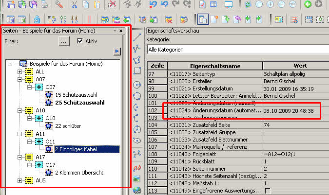

gibt es eine Möglichkeit sich im Seitennavi nur geänderte Seiten anzeigen zu lassen?
Denke geht in Richtung Revisionen und Revisionsverwaltung. Nur habe ich mich mit diesem Thema noch nicht beschäftigen müssen.

Die Frage ist: was heißt geänderte Seiten?
Grundsätzlich ist der Gedanke Revisionsverwaltung aber schon richtig...

Nun, wenn man eine Änderung auf der Seite durchgeführt hat ...

Müßte man dann wohl über das Datum (automatisch geändert) filtern...

Hallo Bernd,
wie sollte das den dann gehen???

So (siehe Bilder) ist aber nicht wirklich spannend da man nicht genau festlegen welches Datum (dazu wird dann auch die Uhrzeit mit herangezogen) aber man könnte per Filter sagen alle geänderten Seiten ab dem 08.10.2009 und größer bspw...

Hallo Bernd,
super, nun klappt es! Danke!
