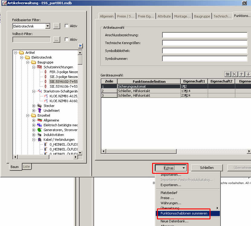

habe mir einen Motorschutzschalter mit 2 Hilfsschalter als Baugruppe anlgelegt. Motorschutzschalter und Hilffschalter sind vorher als Einzelartikel angelegt worden.
Wenn ich den Motorschutzschalter als Gerät einfüge (ALT+EINF), wird mir der Kontaktspiegel vom Hilfsschalter nicht angezeigt.
In der Artikelverwaltung kann ich bei der Baugruppe unter Funktionsschablone keinen Hilfsschalter anlegen, und den vom Einzelartikel übernimmt er ihn nicht.
Was mache ich falsch?
Trage ich die Einzelartikel von Hand im Motorschutzschalter ein wird mir der Kontaktspiegel angezeigt.

...In der Artikelverwaltung kann ich bei der Baugruppe unter Funktionsschablone keinen Hilfsschalter anlegen, und den vom Einzelartikel übernimmt er ihn nicht...
Hast Du in dem Baugruppenartikel auch die Funktionsschablonen summieren lassen (siehe Bildchen)?

Super,
danke das wars, darauf muß aber auch erstmal kommen

Ja ist ein wenig versteckt...
