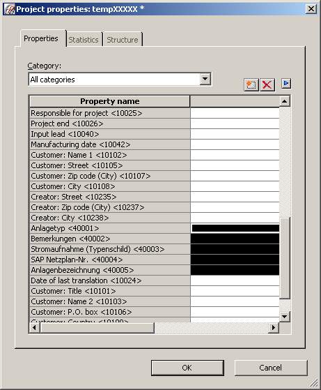

mir ist aufgefallen, dass Benutzerzusatzfelder (z.B.40003) bei Umschaltung der Oberflaeche auf eine andere Sprache nicht mit umgeschaltet werden? Die Uebersetzungen sind aber in der Datenbank vorhanden.

Hast du vielleicht dort, wo du diese Eigenschaften anzeigst, bei SPRACHE die Option "Einsprachig-fest" eingestellt? Dann würde nämlich die Sprache immer gleich bleiben wenn du auf eine andere Sprache umschaltest.

Diese Felder werden in den Projekteigenschaften verwendet,  wo koennte ich den dort auf "einsprachig" umgeschaltet haben?

Ja, schon klar, aber du wirst diese Projekteigenschaften doch irgendwo im Schaltpan (z.B. auf der Titelseite) anzeigen nehme ich an, oder?
Naja und dort kann man eben die Sprache einstellen. Im Normalfall wird man das in einem Formular hinterlegen.

Hallo Bertmobil,
die Texte auf der Planseite sind klar, das Problem liegt in der Uebersetzung der Eintraege in der Spalte Property Name.
Wenn ich Felder benennen kann, sollte die Benennung auch ueber die Sprachumschaltung gesteuert werden

Wieso sollte der Eigenschaftsname bei Umschaltung der Projektsprachen anders lauten ?
Die Property-Namen hängen von der Oberflächensprache von EPLAN ab

Hi Nairolf,
genau das ist der Punkt. Ich schalte die Oberflaeche um, aber die selbst definierten Felder werden nicht umgeschaltet, obwohl die Uebersetzungen vorhenden sind.
Vielleicht kurz zum Hintergrund:
z.Z. bin ich in China, um auch in der hiesigen Niederlassung die Arbeit mit P8 auf den Weg zu bringen. Firmensprache ist englisch, also muss auch die Oberflaeche komplett umschaltbar sein.

Hmmm, da war ich wohl auf dem Holzweg...
Bei der Definition der Eigenschaftsnamen der Benutzerzustazfelder
taucht im Kontextmenü nichts auf, was auf mehrsprachige Felder hindeuten
würde
Das scheint mir wohl so nicht vorgesehen zu sein (hätt ich aber ebenfalls erwartet).
Vllt. kennt ja noch jemand ein Stellschräubchen

habe hier intern nachgefragt, ud die lassen sich anscheinend nicht übersetzen. Daher bitte an unseren Support wenden und dieses als Wunsch aufnehmen lassen.
