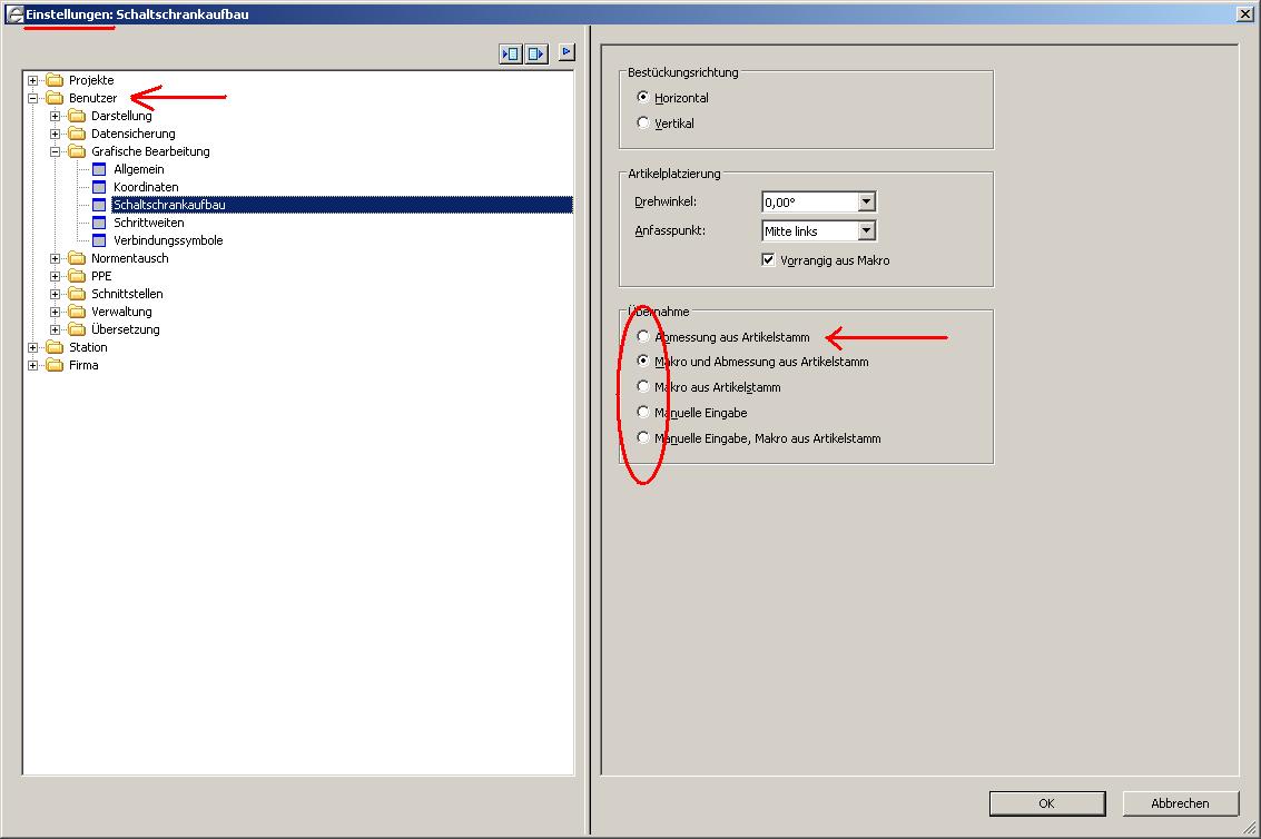

An dem "Problemartikel" hast du ein Garfikmakro hinterlegt
Problem: Dieses Makro schein ein Symbolmakro mit hinterlegtem Artikel zu sein
Lösung:
Lösche dieses Makro und trage einfach Werte der Abmessung an den Artikel ein
oder
Stelle den Parameter für die Montageplattenbestückung auf "Abmessung aus Artikelstamm"
oder
Hinterlege ein reines Grafikmakro

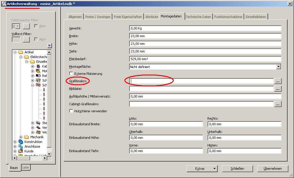

Also, ich hab jetzt folgendes getan.
Ich habe den Eintrag für den Aufruf des Makros (für Schema) entfernt.
Und habe in den Funktionsschablonen, alles so eingestellt für ein Normales Symbol.
D.h. Thermoauslöser (Bimetall), 1xÖffner, 1xSchliesser.
Also so wie andere von meinen Artikeln.
Nun wollte ich den Artikel wieder frisch ins Schema übernehmen (als Thermoauslöser), aber es wird immer noch das Makro angezeigt.
Nun habe ich den Artikelstamm Navigator noch einmal filtern lassen (dabei ist mir einmal aufgefallen, das er die Datenbank refresht) und gehofft das es dann ginge.... Denkste! war ein Satz mit X
Ich habe dann das Eplan runter- und hochgefahren, aber ohne Erfolg.

Bitte kontrolliere mal folgende Einstellungen.
siehe Bilder

erstellt am: 07. Okt. 2009 11:47    Editieren oder löschen Sie diesen Beitrag!  <-- editieren / zitieren -->   Antwort mit Zitat in Fett Antwort mit kursivem Zitat    Unities abgeben: 1 Unity (wenig hilfreich, aber dennoch)2 Unities3 Unities4 Unities5 Unities6 Unities7 Unities8 Unities9 Unities10 Unities
....Die Bilder könnten von mir sein!
Die Einstellungen sind genau so.

erstellt am: 07. Okt. 2009 11:51    Editieren oder löschen Sie diesen Beitrag!  <-- editieren / zitieren -->   Antwort mit Zitat in Fett Antwort mit kursivem Zitat    Unities abgeben: 1 Unity (wenig hilfreich, aber dennoch)2 Unities3 Unities4 Unities5 Unities6 Unities7 Unities8 Unities9 Unities10 Unities Nur für pepe-perez 10 Unities + Antwort hilfreich
exportier mir den Artikel bitte mal
pepe-perez
Konstrukteur, Elektroplaner, Cunsultant
Sehen Sie sich das Profil von pepe-perez an!   Senden Sie eine Private Message an pepe-perez  Schreiben Sie einen Gästebucheintrag für pepe-perez
Beiträge: 941
Registriert: 11.09.2009
Eplan 5.70
Eplan P8 Prof. Elektrik 2.9.4
Win 10 Pro
Microsoft 365
erstellt am: 07. Okt. 2009 11:58    Editieren oder löschen Sie diesen Beitrag!  <-- editieren / zitieren -->   Antwort mit Zitat in Fett Antwort mit kursivem Zitat    Unities abgeben: 1 Unity (wenig hilfreich, aber dennoch)2 Unities3 Unities4 Unities5 Unities6 Unities7 Unities8 Unities9 Unities10 Unities
Wollt ich grad machen, da ist ein Fehler gekommen von der Artikelverwaltung.
"in der Konfigurationsdatei ist ein Feld 'ratedcrosssection' für die Tabelle 'tblVariant' angegeben.
Das Feld existiert nicht in der Artikeldatenbank.
...und ein Ok Button.
Der Export konnte nicht durchgeführt werden.
sesler
Techniker
Sehen Sie sich das Profil von sesler an!   Senden Sie eine Private Message an sesler  Schreiben Sie einen Gästebucheintrag für sesler
Beiträge: 46
Registriert: 02.10.2009
erstellt am: 07. Okt. 2009 12:01    Editieren oder löschen Sie diesen Beitrag!  <-- editieren / zitieren -->   Antwort mit Zitat in Fett Antwort mit kursivem Zitat    Unities abgeben: 1 Unity (wenig hilfreich, aber dennoch)2 Unities3 Unities4 Unities5 Unities6 Unities7 Unities8 Unities9 Unities10 Unities Nur für pepe-perez 10 Unities + Antwort hilfreich
kommt die Fehlermeldung nur bei diesem Artikel?
pepe-perez
Beiträge: 941
Eplan 5.70
Win 10 Pro
Microsoft 365
erstellt am: 07. Okt. 2009 12:29    Editieren oder löschen Sie diesen Beitrag!  <-- editieren / zitieren -->   Antwort mit Zitat in Fett Antwort mit kursivem Zitat    Unities abgeben: 1 Unity (wenig hilfreich, aber dennoch)2 Unities3 Unities4 Unities5 Unities6 Unities7 Unities8 Unities9 Unities10 Unities
Nein, ich habe einen weiteren probiert und den selben Fehler bekommen.
sesler
Techniker
Beiträge: 46
erstellt am: 07. Okt. 2009 12:35    Editieren oder löschen Sie diesen Beitrag!  <-- editieren / zitieren -->   Antwort mit Zitat in Fett Antwort mit kursivem Zitat    Unities abgeben: 1 Unity (wenig hilfreich, aber dennoch)2 Unities3 Unities4 Unities5 Unities6 Unities7 Unities8 Unities9 Unities10 Unities Nur für pepe-perez 10 Unities + Antwort hilfreich
woher kommt deine Artikeldatenbank?
pepe-perez
Beiträge: 941
Eplan 5.70
Win 10 Pro
Microsoft 365
erstellt am: 07. Okt. 2009 12:58    Editieren oder löschen Sie diesen Beitrag!  <-- editieren / zitieren -->   Antwort mit Zitat in Fett Antwort mit kursivem Zitat    Unities abgeben: 1 Unity (wenig hilfreich, aber dennoch)2 Unities3 Unities4 Unities5 Unities6 Unities7 Unities8 Unities9 Unities10 Unities
...vom Netzwerk!
Warum?
sesler
Techniker
Beiträge: 46
erstellt am: 07. Okt. 2009 13:01    Editieren oder löschen Sie diesen Beitrag!  <-- editieren / zitieren -->   Antwort mit Zitat in Fett Antwort mit kursivem Zitat    Unities abgeben: 1 Unity (wenig hilfreich, aber dennoch)2 Unities3 Unities4 Unities5 Unities6 Unities7 Unities8 Unities9 Unities10 Unities Nur für pepe-perez 10 Unities + Antwort hilfreich
ich meinte eher ob sie importiert oder manuell angelegt wurde.
Beiträge: 15740
Professional
2.7.x
Expertenmenü :)
erstellt am: 07. Okt. 2009 13:05    Editieren oder löschen Sie diesen Beitrag!  <-- editieren / zitieren -->   Antwort mit Zitat in Fett Antwort mit kursivem Zitat    Unities abgeben: 1 Unity (wenig hilfreich, aber dennoch)2 Unities3 Unities4 Unities5 Unities6 Unities7 Unities8 Unities9 Unities10 Unities Nur für pepe-perez 10 Unities + Antwort hilfreich
@pepe
Exportierst Du den Artikel auch als XML?
pepe-perez
Beiträge: 941
Eplan 5.70
Win 10 Pro
Microsoft 365
erstellt am: 07. Okt. 2009 13:06    Editieren oder löschen Sie diesen Beitrag!  <-- editieren / zitieren -->   Antwort mit Zitat in Fett Antwort mit kursivem Zitat    Unities abgeben: 1 Unity (wenig hilfreich, aber dennoch)2 Unities3 Unities4 Unities5 Unities6 Unities7 Unities8 Unities9 Unities10 Unities
Seit dem Installieren drauf! Ist einfach erweitert worden, aber ohne Import!
Von Hand oder über das Eplan Portal.
pepe-perez
Beiträge: 941
Eplan 5.70
Win 10 Pro
Microsoft 365
erstellt am: 07. Okt. 2009 13:07    Editieren oder löschen Sie diesen Beitrag!  <-- editieren / zitieren -->   Antwort mit Zitat in Fett Antwort mit kursivem Zitat    Unities abgeben: 1 Unity (wenig hilfreich, aber dennoch)2 Unities3 Unities4 Unities5 Unities6 Unities7 Unities8 Unities9 Unities10 Unities
Standartmässig als CSV eingestellt.
Beiträge: 15740
Professional
2.7.x
Expertenmenü :)
erstellt am: 07. Okt. 2009 13:09    Editieren oder löschen Sie diesen Beitrag!  <-- editieren / zitieren -->   Antwort mit Zitat in Fett Antwort mit kursivem Zitat    Unities abgeben: 1 Unity (wenig hilfreich, aber dennoch)2 Unities3 Unities4 Unities5 Unities6 Unities7 Unities8 Unities9 Unities10 Unities Nur für pepe-perez 10 Unities + Antwort hilfreich
Nimm XML, bei CSV kommt nicht alles mit...
pepe-perez
Beiträge: 941
Eplan 5.70
Win 10 Pro
Microsoft 365
erstellt am: 07. Okt. 2009 13:20    Editieren oder löschen Sie diesen Beitrag!  <-- editieren / zitieren -->   Antwort mit Zitat in Fett Antwort mit kursivem Zitat    Unities abgeben: 1 Unity (wenig hilfreich, aber dennoch)2 Unities3 Unities4 Unities5 Unities6 Unities7 Unities8 Unities9 Unities10 Unities
parts.txt
...jetzig!
Als XML problemlos.
sesler
Techniker
Beiträge: 46
erstellt am: 07. Okt. 2009 13:30    Editieren oder löschen Sie diesen Beitrag!  <-- editieren / zitieren -->   Antwort mit Zitat in Fett Antwort mit kursivem Zitat    Unities abgeben: 1 Unity (wenig hilfreich, aber dennoch)2 Unities3 Unities4 Unities5 Unities6 Unities7 Unities8 Unities9 Unities10 Unities Nur für pepe-perez 10 Unities + Antwort hilfreich
kann an diesem Artikel keine Auffälligkeiten feststellen.
Vielleicht den Artikel exportieren, löschen und dann neu einlesen
pepe-perez
Beiträge: 941
Eplan 5.70
Win 10 Pro
Microsoft 365
erstellt am: 08. Okt. 2009 13:16    Editieren oder löschen Sie diesen Beitrag!  <-- editieren / zitieren -->   Antwort mit Zitat in Fett Antwort mit kursivem Zitat    Unities abgeben: 1 Unity (wenig hilfreich, aber dennoch)2 Unities3 Unities4 Unities5 Unities6 Unities7 Unities8 Unities9 Unities10 Unities
Ufff.....
Hat leider nicht geklappt!
sesler
Techniker
Beiträge: 46
erstellt am: 08. Okt. 2009 13:21    Editieren oder löschen Sie diesen Beitrag!  <-- editieren / zitieren -->   Antwort mit Zitat in Fett Antwort mit kursivem Zitat    Unities abgeben: 1 Unity (wenig hilfreich, aber dennoch)2 Unities3 Unities4 Unities5 Unities6 Unities7 Unities8 Unities9 Unities10 Unities Nur für pepe-perez 10 Unities + Antwort hilfreich
Aber auf die Monatgeplatte wurde ein Makro gesetzt
und zwar dieses: $(MD_MACROS)\..\SIEMENS\Schutzeinrichtungen\Elektronisches_überlast_relais.ema
evtl. die Artikeldaten im Projekt mal abgleichen
Standart - der neue Standard
pepe-perez
Beiträge: 941
Eplan 5.70
Win 10 Pro
Microsoft 365
erstellt am: 08. Okt. 2009 15:22    Editieren oder löschen Sie diesen Beitrag!  <-- editieren / zitieren -->   Antwort mit Zitat in Fett Antwort mit kursivem Zitat    Unities abgeben: 1 Unity (wenig hilfreich, aber dennoch)2 Unities3 Unities4 Unities5 Unities6 Unities7 Unities8 Unities9 Unities10 Unities
Oh ja, das wars!!!
Vielen Herzlichen Dank....
...das war zäh!
