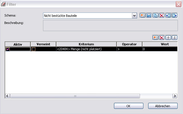

Kurze Frage zum Schaltschrankfilter. Kann ich einen Filter bauen der mir die richtig platzierten Artikel und die Kabel rausfiltert?

Bau dir einen Filter und gib bei "Betriebsmittelkennzeichen" *W* für Kabel ein (wenn deine Kabel "W" heißen)
Was sind richtig platzierte Artikel?

Jop, das hab ich gerade eben auch herausgefunden, trotzdem danke
Richtig platzierter Artikel:
Wenn ich in der Baum Ansicht bin, kommen doch diese "Haken" für richtig Platziert und die "X" für falsch platziert.
Die richtig platzierten würde ich gerne rausfiltern, damit ich sehe welche falsch platziert sind, sonst muss ich ja jede Baumstruktur einzeln durchgehen?

wie bekommst du falsch platzierte hin

Wenn ich einen Artikel ausversehen mehrfach Platziert habe den es nur 1x gibt.

leider finde ich aber auch keinen geeigneten Filter

Original erstellt von eplaner2009:
ich habe mir den filter auf nicht bestückten Teile erstellt.
Es werden nur die nicht bestückten Teile angezeigt.
Siehe Bild

soweit ok... und die FALSCH platzierten

Original erstellt von sesler:
Brauche ich nicht, da nach dem Absetzen auf der Montageplatte das platzierte Teil nicht mehr zur Verfügung steht.
